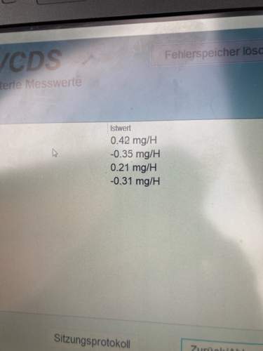

Themenstarteram 18. Oktober 2024 um 18:45
Moin
Das sind die Werte während des Kaltstarts. Dort hat er auch diese Aussetzter

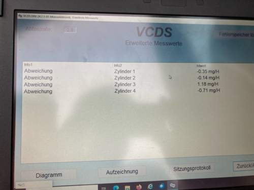

Themenstarteram 18. Oktober 2024 um 18:47
Und das sind die Werte mit nem warmen Motor. Ohne die Aussetzer im LL
Hab die Werte bei mir noch nie im Kaltzustand angeschaut. Aber ist ja bei Dir in beiden Fällen ausgeglichen. Von daher würde ich das erstmal als i. O. abhaken.
