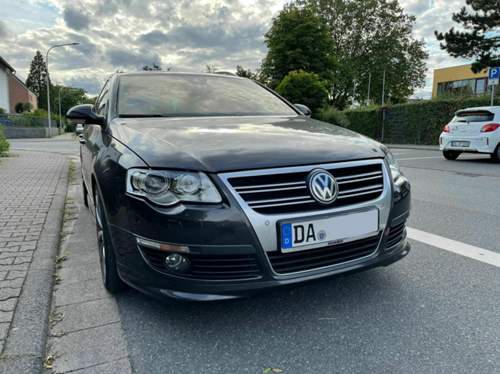

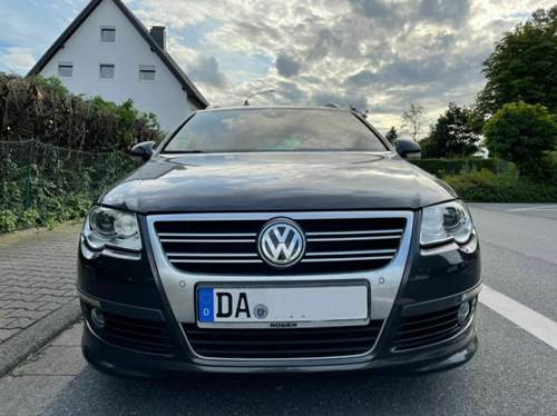

Hintergrund:
- Brenner im Passat meiner Frau getauscht, die gleichen wie bei mir. Sind Standard Philips XenStar nachdem ich mit Osram NBU extrem schlechte Erfahrung gemacht habe. Ergebnis: Viel heller als bei mir.
- Ich bin also auf Ursachenforschung gegangen und erstmal bei mir die Linsen durch das Abbiegelicht gereinigt. Waren aber recht sauber, also keine Verbesserung.

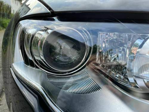

- Dann habe ich mir mal die Scheiben angeschaut und von der Seite sehen die noch aus wie neu, schaue ich direkt frontal drauf, dann sehe ich was die KM der Streuscheibe angerichtet haben. ( Siehe Bild, mit Blitz etwas extrem, aber man weiß worum es geht)
Hintergrund Ende
-> Ok also neue Scheinwerfer ( 500€) oder vllt doch versuchen NUR die Streuscheiben (ca 50€) zu tauschen?

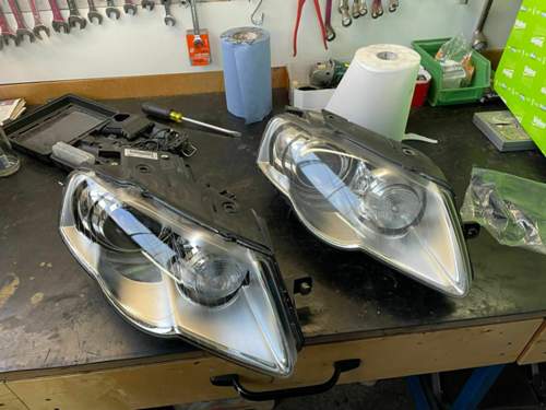

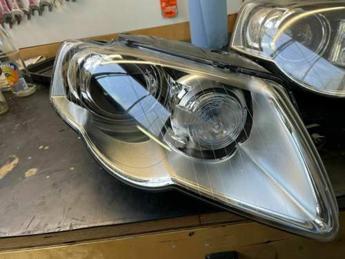

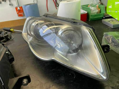

So hab jetzt mal die Streuscheiben bekommen und ein defekten Scheinwerfer gekauft um etwas rum zu spielen.
@BLiZZ87 schleifen und polieren wäre auf jeden Fall die machbarste, schnellste und einfachste Möglichkeit. Aber das ist ja langweilig :p

hast du jetzt das neue "Glas" montiert bei dem Bild mit dem helleren Licht?
Nein sry für die Verwirrung, hab nur mal mit der Belichtung an der Kamera gespielt, damit man den Verlauf besser sieht.
