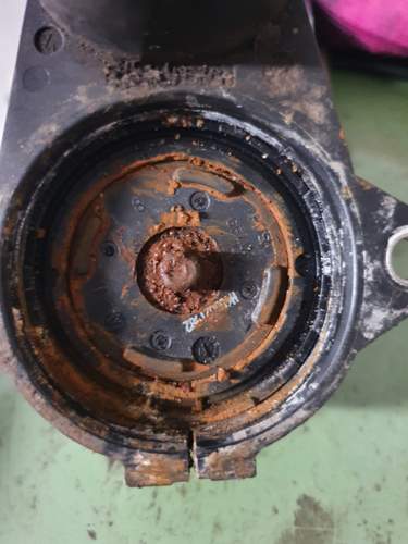

Motor Parkbremse hat heute den Geist aufgegeben. Konnte den Wagen nur nach Hause bringen indem ich den Stellmotor ausgebaut habe.
Das Gehäuse hat unten einen Riss auch der Stecker hat einen riss. Alter Kunststoff halt.

Wenn das Motorgehäuse gerissen ist dann ist bestimmt auch der Flansch mit dem Dichtungsring am Bremssattel korrodiert. Wenn der Motor noch läuft, versuchen zu kleben, z.b. mit Stabelit Express.

habe den rostigen Motor an die Batterie geklemmt, läuft. Habe den Anderen ausgebaut hat keine Risse. Den auch an die Batterie geklemmt, läuft. der eine Stecker war nicht gerissen sondern sind zweiteilig wieder zusammen gedrückt und gut.

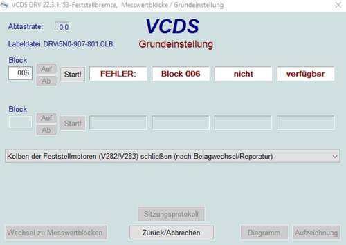

habe de Kolben auf Gängigkeit, geht ja mit dem Vielzahnsteckschlüssel nun gut, laufen sauber. ATE Bremskolbenfett unter die Manschetten und ein paar mal raus und rein mit den Kolben, laufen noch besser. Alles wieder zusammen gebaut und mit VCDS versucht Grundstellung zu fahren, keine Chance.....

Ist vielleicht dein Taster hinüber????
Ohne VCDS und Zündung ein fährt was beim Betätigen des Tasters aber komme nicht vom Fleck und Parkfehler... also der Taster gibt ein Signal... habe etwas gespielt, links offen rechts etwas... aber im Protokoll rechts nicht erreicht, komisch...
Der Taster steuert rechts und links getrennt…. Kann sein, dass der rechts aufmacht und links nicht…
Versuche mit nem anderen Stecker und Stück Kabel direkt auf Batterie zu klemmen… dann weißt du, ob der Motor läuft…
Ich baue heute mal den Taster aus. Soll 8 u. 10 Anschluss geben. Könnte es sein, dass das Steuergerät Feststellbremse neu codiert werden muss. Hatte dazu einen Beitrag beim A8 Forum gelesen. Woher bekommt man dann die Werte?
Zwischenbericht, Schalter war es nicht. Nur noch eine Fehlermeldung Spannkraft Motor rechts nicht erreicht... Schaltet auch bei einer Aufnahme von 0.5A ab. Der linke Motor ging bis 17A hoch.
