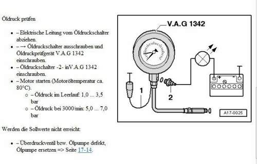

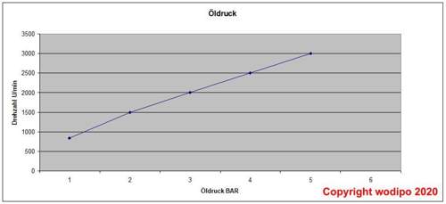

Ich habe schon einen ANA aus einem 3B ausbauen müssen weil mangels Öldruck die Nockenwelle im Leerlauf festgelaufen ist. es begann mit einem hohen Quietschton den wir erst gar nicht zuordnen konnten. Sie drehte immer schwerer, bis es unten (Kurbelwellenrad) zum Zahnausfall kam und der Motor Schaden hatte. Als wir dann den Ventildeckel abgenommen hatten, konnten wir stark verfärbte Lagerdeckel an der Nockenwelle sehen.
Bei dem Auto ging immer bei Betriebstemperatur die Öldrucklampe an, ohne zu klappern. Darum hat der Kunde die Lampe auch nachher nicht mehr ernstgenommen. Ölstand war auch gut. Schlussendlich war das Sieb im saugschnorchel der Ölpumpe völlig dicht. Auch war das Öl mehr schwarze Farbe als irgendwas anderes.
DARUM fragte ich nach evtl. Öldruckproblemen. Eine erneuerte Nockenwelle ist doch schon verdächtig.

War mir klar, das das so gemeint war.
allerdings läßt sich die Kurbelwelle anscheinend noch drehen.
Sollte der TE allerdings an der Nockenwelle gedreht haben, könnte er jetzt ein Problem haben.
Wenn der Rote Alarm kommt, Motor sofort aus und stehen lassen.
Das ist fast immer, wie Du erwähnt hast das zugesetzte Ölsieb.
Ursache ist falsches Öl, Wechselintervalle nicht eingehalten, usw.
Fahre meine beiden B5 343.000 KM und 254.000 KM nur vollsyntetisch 5W/40
Keine Probleme
