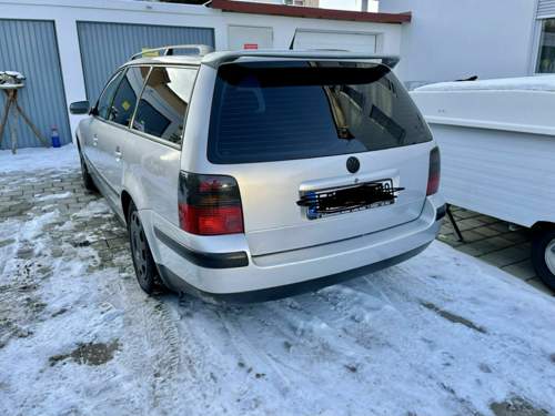

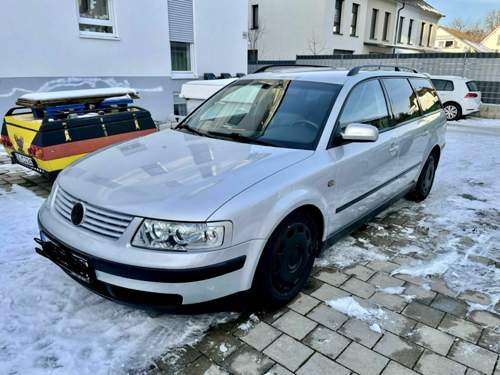

Ich habe einen Passat 1,8t als Kombi gekauft.
Auf was muss man denn hier alles achten?
Habe ihn für 700 bekommen mit 1 Jahr tüv.
Er braucht laut Vorbesitzer einen neuen lader.
Mir ist bisher aufgefallen das die Scheibenwaschanlage nicht spritzt.
Zudem spinnt die Innenbeleuchtung wenn man die Fahrertür öffnet.
Bei der Beifahrerseite ist alles normal.
Und kann mir einer sagen wie man den Teppich aus dem Kofferraum nehmen kann?
Kann nur den großen Teil der Rücksitzbank umklappen, bei der kleinen Seite fehlt der plastikhebel.
Wäre cool wenn mir die erfahrenen hier helfen könnten.
Und ja was für einen Adapter braucht man hier zum auslesen?
Der fürs Handy von meinem Mercedes w204 geht leider nicht.
Danke schonmal
