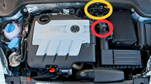

Hallo
Ich habe eine Problem mit meine Passat, während der Fahr leuchtet von Einmal die Lampe für Glühkerzen und die Motor hat keine Leistung mehr, aber auch bevor das die Lampe leuchtet ist trotzdem die Leistung nicht da. In Kalten zustand geht er besser aber nur für kurze zeit.
Ich habe mit vcds ausgelesen und kommt die Fehler P0299 006 Regelgrenze unterschritten
Wenn ich die Motor danach wieder starte geht eine kurze zeit gut danach hat wieder keine Leistung.
Hab die Luftmassenmesser geprüft sieht gut aus
Habe die Druckwandler für Abgassteuerung ausgetauscht und nichts geändert
Hab die Turbolader mit Hand gewackelt und hat kein spiel
Muss noch die Druckdose prüfen
Was kann die Problem sein ??

Check the turbine regulator.
Themenstarteram 1. Mai 2018 um 19:21
ich werde das machen die Druckdose zu prüfen

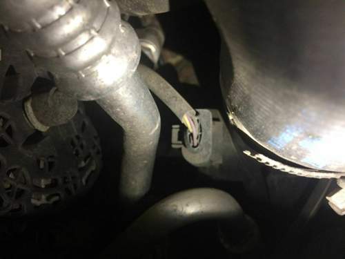

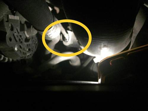

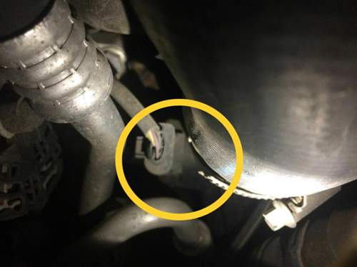

Check boost pressure sensor
@Orlando78 schrieb am 1. Mai 2018 um 22:11:47 Uhr:
@BBS1705 schrieb am 1. Mai 2018 um 21:49:00 Uhr:
Yes
1K0906627A
Themenstarteram 2. Mai 2018 um 3:58
I have already replaced the boost pressure sensor but nothing has changed
