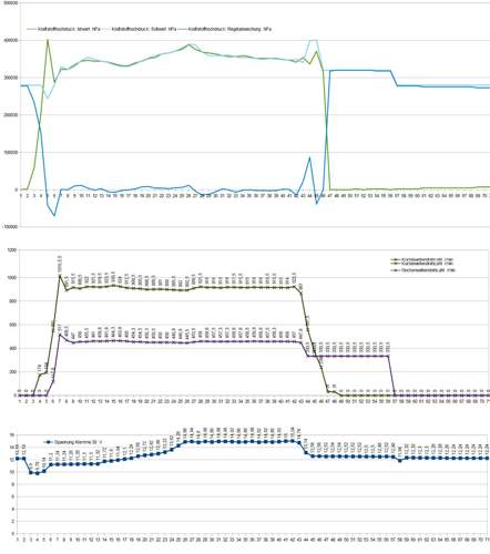

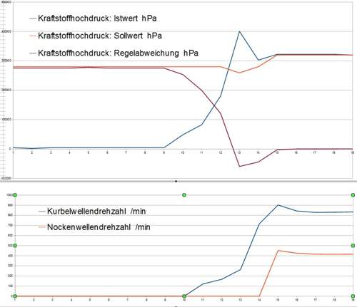

Mein Wagen läßt mir jetzt doch keine "Ruhe"
Gestern früh schon, beim ersten Starten, er orgelt gefühlt endlos.
Temperatur in der Garage 17,5°C und wie üblich, Zündung an,
Glühsymbol geht sehr schnell aus, aber er orgelt und orgelt.
Wenn er dann da ist, läuft er aber sofort rund.
Heute Morgen dann mal die Kamera draufgehalten.
Wieder 17,5°C, Zündung an, Glühsymbol weg, Schlüssel durchgedrückt
und er orgelt fast genau 4 Sekunden am Stück, schnell drehend, also
keine schlappe Batterie und kommt dann erst zum Laufen.
4 Sekunden klingt wenig, ist aber gefühlt eine Ewigkeit.
Kein Fehlereintrag, keine Meldung im MFA.
https://youtu.be/rb2wdXZNwMI
Sobald er gefahren wurde, keine Startverzögerung mehr.
Ab wann meldet das Steuergerät für die Glühkerzen einen Fehler ?
Wenn nur eine ausfällt, oder fehlerhaft sein sollte, müßte er dann nicht wenigsten
sofort anspringen, wenn auch unrund ?

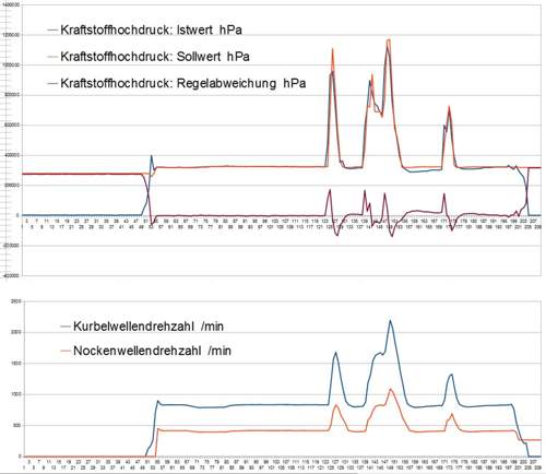

Glühkerzen hätte ich jetzt nicht im Verdacht bei der Temperatur. Er startet auch zu gut. Man sieht erst Fehler wenn die richtig durch sind. Wenn die noch ein bisschen funktionieren wird nichts angezeigt.
dauert es bis zum anspringen, das der "Hochdruck ist" bei 300 Bar ist? am wahrscheinlichsten schließt das Raildruckregelventil nicht richtig beim starten, die ZME auf der HDP funktioniert nicht richtig, die Tankpumpe fördert anfangs zu wenig.
Nockenwellen und Kurbelwellensensor könnte man die Drehzahl noch anschauen ob beides schnell erkannt wird und gleichmäßig hoch geht.
Startet er mit Ladegerät über Nacht besser? wenn nein, würde ich die Batterie ausschließen.
Massekabel an Karosserie und Getriebe wäre vielleicht noch eine Idee. Einmal die Kontakte sauber machen.

Ladegerät werde ich testen. Batterie ist zwar alt, aber wie gesagt, er orgelt ja nicht schwerfällig.
Auch bei Starten, dreht er gleichmässig und nicht schwächer werdend durch, praktisch wie ein
Maschinengewehr TAT TAT TAT TAT
Allerdings hat er nun schon seit einer Weile keine START-STOPP-Aktion mehr gemacht.
Ein Gedanke war, ob er vielleicht die Betriebstemperatur falsch misst und das Vorglühen so zu schnell beendet wird.
Ich kenne dieses Verhalten im Grunde überhaupt nicht, es hat sich langsam eingeschlichen.
Selbst im Winter, man lässt ihn Glühen und er ist/war bisher immer unmittelbar da.
Das Orgeln nimmt man praktisch gar nicht wahr.
Ich hatte 2020 4x gar nicht funktionierende Glühkerzen und bei 10° hat er schneller gestartet. Bei 5° hatte es dann lange gedauert.
ich hatte es bei einem B6 mal, das der Raildruck gar nicht hoch kam. Erst mit Ladegerät ist er dann gleich angesprungen. Habe ein schwächelndes Raildruckregelventil vermutet aber den so verkauft. Er tat sich nur schwer wenn die Batterie etwas entladen war. Sonst nach ein paar Tagen Standzeit nicht. Ruhestrom war super.
