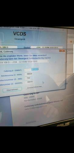

Ich habe noch eine letzte Problem. Ich brauch noch die Codierung für VCDS. Ich habe überall gesucht aber nirgendwo habe ich für side assist so was gefunden. Kann mir jemand das erklären?

Hallo noch mal
Bis lang mit nachrüstung war alles ok
alles ist svhon verbindet und freigeschaltet, aber nach dem freischaltung ich habe diese fehler(problem)
Address 3C: Lane Change Labels: None
Control Module Part Number: 3AA 907 566 HW: 4G0 907 566
Component and/or Version: J769 SWA MasterH01 0050
Software Coding: 0010172
Work Shop Code: WSC 00028 028 00001
Additional Info: 3AA907568C J0770_SWA_Slave_H02 0010
Additional Info: Geraet 00001
VCID: 76FDC39F98C7C8B235FCC0D-8022
3 Faults Found:
01043 - Control Module; Incorrect Software Version
000 - -
Freeze Frame:
Fault Status: 01100000
Fault Priority: 3
Fault Frequency: 1
Reset counter: 168
Mileage: 72037 km
Time Indication: 0
Date: 2011.01.01
Time: 00:00:00
02849 - Control Module for Lane Change Assistance (J769)
005 - No or Incorrect Basic Setting / Adaptation
Freeze Frame:
Fault Status: 01100101
Fault Priority: 3
Fault Frequency: 1
Reset counter: 168
Mileage: 72037 km
Time Indication: 0
Date: 2011.01.01
Time: 00:00:00
02850 - Control Module 2 for Lane Change Assistance (J770)
Freeze Frame:
Fault Priority: 3
Fault Frequency: 1
Reset counter: 168
Mileage: 72037 km
Time Indication: 0
Date: 2011.01.01
Time: 00:00:00
Beide Radare auf die gleiche Software flashen und dann einen passenden Datensatz einspielen.
