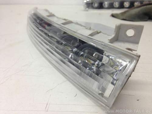

Auch das Tagfahrlicht und die Blinker habe mich seit Anfang an beschäftigt.

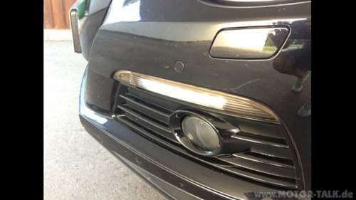

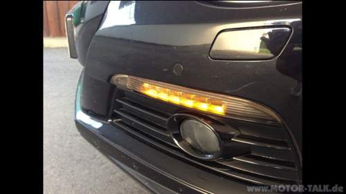

Dann kam mir eine Idee... Tausche TFL und BLinker und baue dort wo die Blinker sind LED TFL ein.

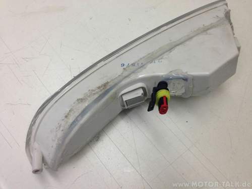

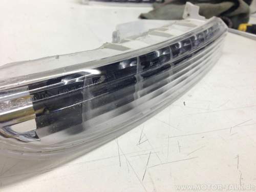

Gesagt, getan. Vor kurzem habe ich mir dann zwei zusätzliche Blinker vom CC gekauft (Zubehör, 25 Euro das Stück) und diese hinten komplett weggeschnitten, so dass nur noch das Glas und die Befestigung bliebt.
Dann noch schnell Hella LEDayflex besorgt. Die 6er Variante. Hinter die Gläser des offenen Blinkers geklebt und fertig.
Alles angeschlossen und eingebaut. Oben im Scheinwerfer die TFL Birne gegen eine Blinkerbirne getauscht. Dann nur noch am Bordnetzsteuergerät Blinker und TFL umgepinnt/getauscht.
Und läuft und sieht geil aus.
Das ganze geht natürlich nur mit Xenon Scheinwerfern, welche das TFL in der Mitte haben.
Ich füge mal ein Bild an. Ihr könnt natürlich eure Meinung dazu kund tun.

Meine Meinung dazu:
-Sieht ganz gut aus, wobei mich der Blinker auch mal noch interessiert hätte
-ist leider komplett illegal und die Betriebserlaubnis des Fahrzeugs erlischt, inkl. Verlust des Versicherungsschutzes, wenn's drauf an kommt...
-Mir wär's das nicht wert.
Wenn ich Zeit hab, werde ich auch noch ein Bild mit Blinkern machen, wobei das schwer ist, dann lieber ein Video.
Das mit den TFL ist nicht so ganz illegal. Die Hella LEDayflex haben eine ordentliche Zulassung als TFL und als Begrenzungsleuchten und sind auch dementsprechend angeschlossen. Tun also das was sie sollen und wann sie sollen. An einer zugelassenen Stelle sind diese auch angebracht. Das kann ja schon mal keinen stören.
Okay die Blinker gehören da nicht hin, ich weiß..., aber nach meiner subjektiven Einschätzung kommen diese oben im Scheinwerfer noch besser zur Geltung als unten in der Stoßstange.
Viele Fahrzeuge, wie Golf 6, Polo, Tiguan, etc. haben die Blinker auch da sitzen.
Das sie im CC da nicht offiziell zugelassen sind, dass weiß ich auch. Aber da warte ich auf den ersten den es stört.
Nun ja die Meinungen mögen sich da sehr spalten aber es ist jedem seine persönliche Einschätzung in wie weit er sich wagt gegen geltendes Recht zu verstoßen und mit den Konsequenzen im Falle eines Falles leben zu können.
Lukas
Klar haben die Hella TFL eine Zulassung. Die gilt aber in dem Moment nicht mehr, in dem die Leuchten hinter eine optisch wirksame Streuscheibe montiert werden, die die Lichtverteilung verändert oder verändern kann. Ausserdem sind die Prüfzeichen der Leuchten nicht mehr erkennbar
Da die Blinkermodifikation ohnehin keine Zulassung hat spielt das aber auch keine wesentliche Rolle mehr. Und ein bisschen legal gibt es nun mal nicht - ist so wie mit dem schwanger sein
Trotzdem ist es eine optisch gute Lösung geworden und ich denke die Blinker werden ja auch mit 21W Birnen ausgestattet sein, so dass die Lichtverteilung ähnlich auffällig sein wird, wie bei den serienmässigen TFL... Damit sollte zumindest kein echtes "Gefährdungspotential" vorliegen.
Hast Du mal geschaut, ob an stelle der Blinker nicht auch die Ulo, bzw. Schefenacker TFL und LED-Blinker übereinander verbaut werden könnten?
Mir gefällt das richtig gut mit den TFl! Die sehen so endlich mal so aus als seien sie "okinaaal"! Bin auf das Video gespannt. Dimmen die auch runter wenn der Blinker an ist?
