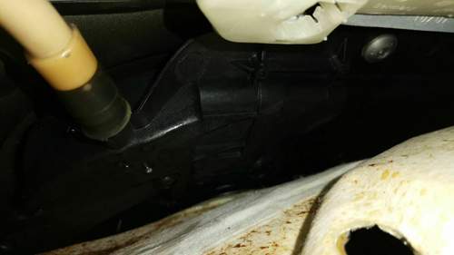

Guck mal wie das msg bei dir befestigt ist. Kenne das problem nur beim audi und da geht gerne mal die dichtung unter dem msg kaputt.
@christian_585 schrieb am 15. Februar 2019 um 08:34:39 Uhr:
Hmm das hab ich eigl. ausgeschlossen. Ich hab mal im Internet das beste rausgesucht was ich gefunden habe (in dem Bild handlt es sich NICHT UM MEIN Fahrzeug)
Denn der MSG ist so angebracht das da wasser unter durch fließen kann und eigl auch damit gar nicht in Kontakt kommt
Das ist in meinen Augen die blödeste Konstruktion von Vw! Wenn die Abläufe zu sind,
Was in der Regel oft vorkommt, dann steht das komplette Steuergerät einfach mal halb unter Wasser?! Sogar bei Ford ist es
Meistens in Wasserdichten, separaten Boxen verpackt!!

Der Ablauf ist aber komplett trocken gewesen:/
Naja dann hilft nur mit wasser gucken. Gartenschlauch z. B. Einer im auto der andere draußen. Kann durch scheiben, Türdichtungen kommen evtl. gerissene Schweißnaht oder sonstige Durchführungen in den innenraum.
