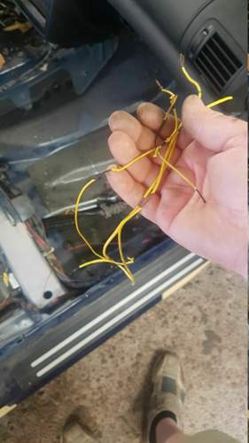

Hi
Das Problem ist ein gelbes Kabel es geht vom Sensor für die Ganganzeige am Getriebe,über das Steuergerät im Beifahrerfußraum zum Wählhebel.
Entweder ist der Sensor kaputt das Kabel am Stecker korrodiert,oder das Kabel im Beifahrerfußeaum ist am Crimppaket defekt.
Dann leuchtet alles und er springt nicht an.
Gelbes Kabel
Vielen dank, werd ich heut auch gleich mal anschaun!
