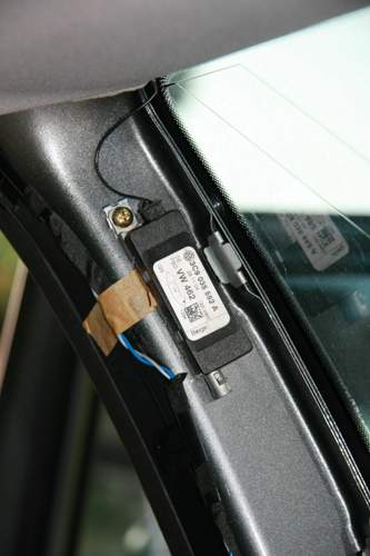

Die Leiterbahnen in den hinteren Seitenscheiben sind in der at die Antennen. Um diese in Betrieb nehmen zu können, wird in der C-Säule(links) der Antennenverstärker verbaut, korrekt. von dort wird dann das Kabel zum Radio verlegt. Dauert ca. 30 Minuten, um von der C-Säule zum Radio zu kommen.

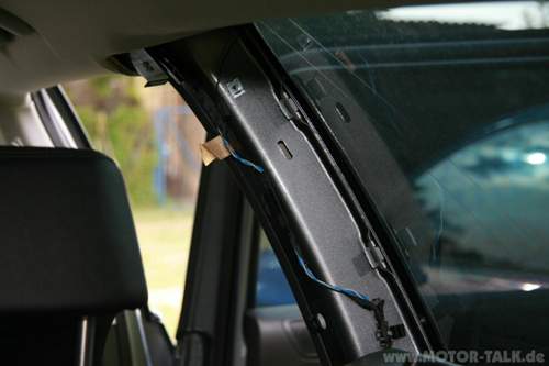

Zum C-Säulen ausbau: Airbag Emblem herausziehen, darunterliegende Schraube lösen,
Verkleidung aus der Türdichtung zupfen, dann nach hinten ziehen und nach innen abnehmen.
Einbau: umgekehrt.
Airbagemblem ersetzen!
Der Airbag ist da zwar, mit dem kommst du dir nicht ins Gehege. Hoffe, ich konnt dir helfen.
Mfg
Mb2k

Ne, das emblem ist nur gesteckt.
Umbauseite von Alex, dort sieht man auf einigen Bildern wie es aussieht, einfach mit den Fingern/Schlitzschraubendreher heraushebeln, sitzt nciht wirklich fest.
Als Verstärker: 3C9 035 552
Schraube: N 013 969 021 ( ob eine oder 2, weiß ich nicht...)
Mutter: Spreimutter 4,8X13X15 - Teilenummer habe ich grad nicht zur Hand

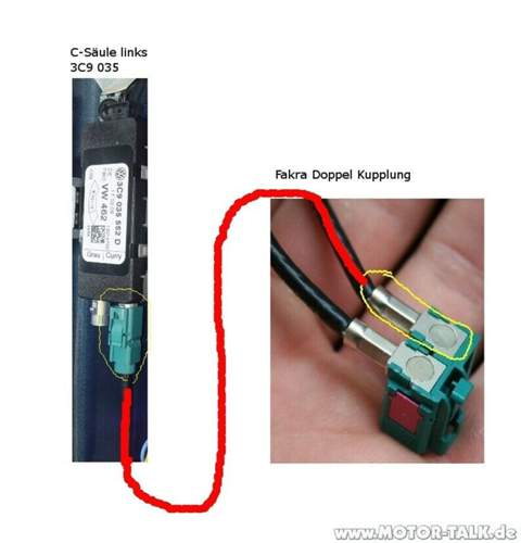

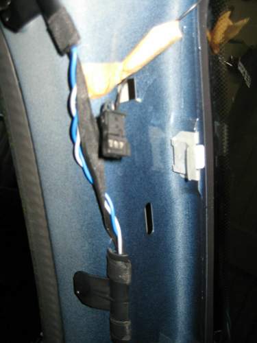

habe eben nach Anweisung Masterb2k das Innenleben meiner Variant c Säule links inspiziert und dabei festgestellt, nicht überall wo Airbag draufsteht, ist auch Airbag drin! Dort ist also viel Luft für den Einbau des Antennenversärkers. 3C9035552 A ist für rechts.
Zu den unterschiedlichen Antennen gibt es hier noch ein paar schöne Bilder: http://www.passatforum.com/.../viewtopic.php?...
Vielleicht hast Du noch eine Meinung, ob re und li Scheibenantenne sich koppeln lassen wegen besserm Empfang, für ein normales Radio die Sache mit der Diversityumschaltung bei original VW kommt nicht in Frage, aber es soll Adapter geben für Pantomeinspeisung, die beide Antennen ansteuern:

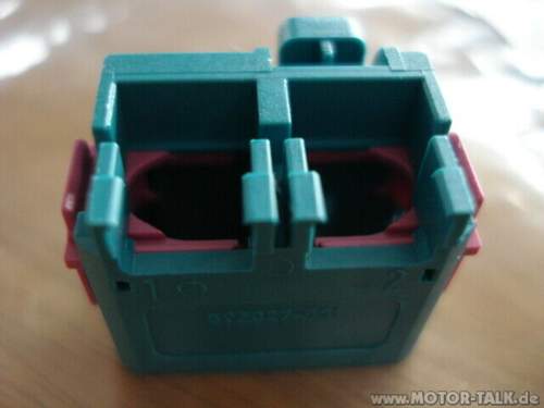

Gibt es auch die Verlängerungskabel für die Antennenverstärkerausgänge nach vorne bzw. die Stecker?

Den Umbau ich bereits hinter mir. Eine Anleitung schreibe ich noch (gerne mal daran erinnern). Im Anhang ist ein Bild von der C-Säule mit dem Antennenstecker der Scheibenantenne. Er ist mit Klebeband an der C-Säule fixiert.
Es reichen übrigens 4,5 m Antennenkabel aus. Ich habe 5 m universalcodiert im Zubehör für 18,50 EUR gekauft.
Den Airbag-Clip sollte man mit einplanen, der kann beim rausknippen Schaden nehmen.
Der Einbau hat rund 30 - 45 Minuten gedauert.
