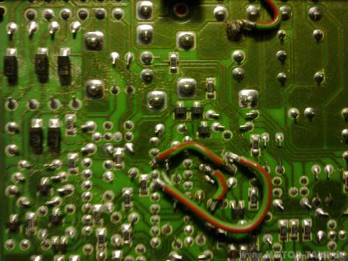

mein Passat 35i facelift VR6 geht wärend der fahrt oder an der Ampel einfach aus und springt erst nach einieger zeit wieder an so als wenn nix wäre...
ich habe hier jetzt schon 100 mal gelesen das es die DWA ist :-) aber die kann ich aus schließen das STG ist neu ;-) ich suche diesen fehler jetzt schon ne ganze weile ...folgendes wurde erneuert
Impulsgeber (neu)
KW sensor(neu)
DWA STG (neu)
relai 109 (neu)
relai 167 (neu)
Zündbox (neu)
ZE getauscht
Motor STG getauscht
glaube das wars ;-) vieles schon getauscht und geprüft aber der Fehler tritt weiter hin auf und der fehlerspeicher sagt leider nix :-(
habt ihr noch nen guten tipp oder kennt das problem viell?
danke schon mal

du hast bei dir ein nagelneues DWA-Steuergerät verbaut???
Die Steuergeräte sind dafür bekannt, dass sie bei Wärme... die nunmal hinter dem A-Brett entsteht, gerade auch beim VR6... aussetzen, da die Lötpunkte nicht die Besten sind.
Ich würde also immer noch auf das Steuergerät tippen.

lach ja weil ich ich mir erst nen gebrauchtes geholt habe das dann irgendwann nachgelötet und irgendwann war mir das zu doof und ich habe nen neues gekauft dann kann es da ja eigentlcih nciht mehr sein... er macht das ja auch erst wenn ich so etwa 8 km gefahren bin ist er dan aus springt er miestens auch erst nach paar min wieder an...
Nach acht Kilometern ist der doch schon warm... also tippe ich immer noch auf das DWA-Steuergerät.
Matze

okay gebe ich dir recht ;-) ich werde morgen mal das alte nach schauen und gucken ob ich ne kalte lötstelle finde oder so...

Bring das STG zu nem Radio Fuzzi oder so, die können das ganz anders nachlöten als ein Laie!
Und Matze hat Recht, letztens hab ich auch ein DWA Steuergerät über Classic Parts bezogen, das war Baujahr 1999!
brücken kann man das schon, darf aber nicht gepostet werden. Löte es nach und dann schaue mal weiter. Der ZAS könnte auch ein Problem dafür sein.
