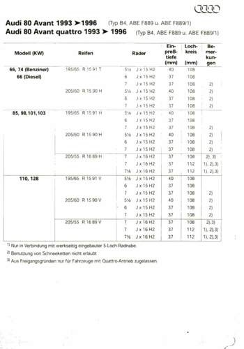

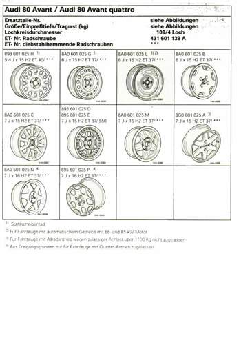

Hallo Leute AUTO : Audi 80 TYP 89 Limo
meine Frage steht schon im Topic :P also ohne das ich was an den Radläufen oder so machen muss!
Suche nämlich gerade günstige Felgen, da ich meine alten kaputt gemacht hab :)
Vielleicht hat ja einer von euch was billiges... hauptsache die sehen besser aus, als die STAHLFELGEN :P Ersmaall.. hab nämlich gerade kein Einkommen... SCHÜLER und kein JOB :)
dankee

Also 17 Zöller halte ich bei B3 (Typ 89) schon für problematisch die Unterzubringen...
Für 205/50 R16 muss aber am Typ89 der Tacho wegen eines größeren Abrollumfanges angeglichen werden, oder?

Hallo, Schallpegel hat recht, am Typ 89 passen ohne größere Probleme 7x17- 7,5x 17 bei ET35. Reifengröße ist maximal 205/40 17
Bei den 16ern 205/45 16 oder 215/40 16
Ich persönlich find die 17er optisch zu groß, passen am B4 besser.
