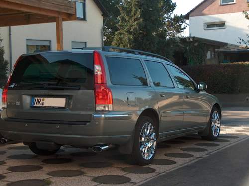

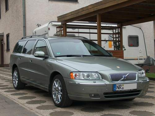

am 10. Mai 2015 um 11:33
@Der_Schwede schrieb am 9. Mai 2015 um 16:54:33 Uhr:
das sind mit die schönsten 16 Zöller, jedenfalls nach meinem Geschmack. Trotzdem finde ich, dass ein V70II mindestens 17 Zöller und eine leichte Tieferlegung braucht, wenn alles stimmig aussehen soll. Klar, ist wieder eine Geschmackfrage.
der Schwede (der zwar 17er hat, aber keine Tieferlegung)
Du meinst also .... in etwa so wie im Bild unten?
:D
Deutlich wird´s, wenn ein Elch in Standardhöhe mit 15"-, oder 16"-Felgen daneben steht.
Ist schon ein "kleiner" Unterschied.
Die "Canaveral" würde ich auf jeden Fall für den Winter für "gut" befinden,
sind recht pflegeleicht und auch nach meiner Meinung die schönsten 16" Serienfelgen für den V70 II.
