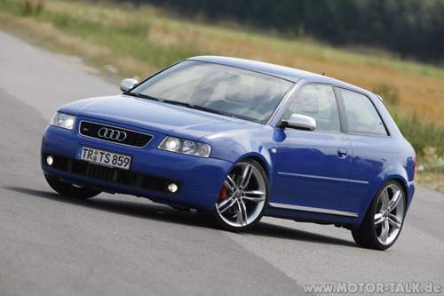

Hey,
ich habe vor mir die Audi A5 Felgen (8T0 601 025 F) zu kaufen. Das sind 19" Felgen, die ich einfach "schön" finde :)
So, die Felgen haben folgende Maße:
8.5/ 19 H2 mit ET 32
LK ist nat. (leider) 5x112
So, wie problemlos passen die auf mein Autochen? Klar, LK-Adapter brauche ich, aber wieviel muss ich bördeln? Brauche ich zwingend ein neues Fahrwerk?
Ach und dann müsste ich noch Bereifung kaufen, was kann ich da für anständige Reifen etwa einkalkulieren?
29 Antworten
Du musst mindesten 10mm bördeln.
Mit Lochkreis Adaptern kommst du mindesten auf ein ET von 22. Das passt vorne und hinten nicht... maximaler ET 32-35 ohne bördeln... Und ein anderes Fahrwerk wäre auch angebracht... Sonst macht noch ein Q7 Fahrer große Augen...:D

Wieviel EUR muss ich etwa einkalkulieren, wenn ich NUR die Felgen habe ^^ Ich weiß das ist jetzt sehr spärlich, aber ich brauche einen Rahmen nach dem ich ermessen kann obs sich überhaupt lohnt.
Meinst du jetzt für
- Bördeln / Umlegen
- Lochkreisadapter
- Fahrwerk
Das ALLES ^^ das klingt jetzt selbst für mich ein wenig naiv, aber ich hab die Felgen ja noch nicht fest, von daher möchte ich mir im vorhinein eine preisvorstellung machen!
vergesst die Reifen nicht, da müssen wahrscheinlich auch neue druff. (sry hab kein plan von den Preisen in D-land)
Also gesamt wird das sehr viel Geld werden. Ich würde mal sagen alles komplett, da werden wir wohl nicht unter den 1000€ bleiben. Lochkreisadapter sind sauteuer ca. 150€. Reifen: ca. 500€. Stoßdämpfer und Federn auch nochmal locker 500€ und dann noch Arbeitszeit gesamt auch nochmal 300-500€
Also ich finde der Aufwand lohnt sich nicht...es gibt andere schicke Felgen oder eventuell Nachbauten die den passenen ET haben...!!! Zu mal beim bördeln auch leicht der Lack reißen kann! Welche Felgen vom A5 möchtest du denn aufziehen???

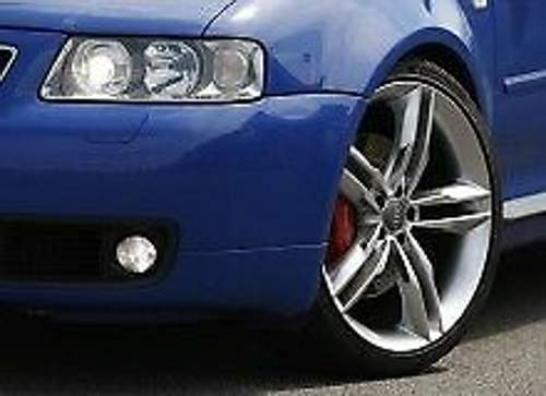

Solche hier hatte ich mir ausgesucht:
http://www.a3-freunde.de/DATA/000/0529436001250527022.jpg
Das müssten die sein!
Welcher Hersteller ist das?
Audi! Das sind originale Audi A5 Felgen! Teilenummer steht im 1. Post!
Gibts die nicht sogar als Nachbau mit passendem Lochkreis??
