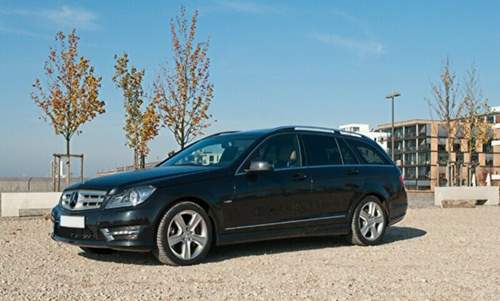

Ich hab auf meinem 204er die 17" Naantali (oder wie immer die heißt) drauf, ebenfalls M14er Gewinde und LK 112 mm. (der 203 hatte M12 Gewinde).
Die Reifen sind nach der Saison eh fertig, aber die Felgen würde ich gerne auf meinen S205, den ich im August bekomme, fahren.
Musterfoto habe ich beigefügt.
ET ist 47 mm, die aktuellen Serienfelgen Avantgarde habe 48,5 mm.
die 1,5 mm dürften ja nicht das Problem darstellen.

Meine Felgen haben soweit ich sehen konnte dieselben Daten. 7,5J x 17 ET 47. Die Felge wandert aber dann 7,9 mm nach aussen. Gefällt mir viel besser deshalb sind meine Originalen schon entsorgt.

Sieht dann so aus
Wp-20140911-18-39-16-pro
