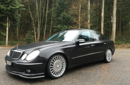

gefällt mir die Kombi mit CLS Felgen auf E-klasse...:-)
ET 25 vorne
ET 28 Hinten
Original geschrieben von EnisYaz1980
ET 25 vorneET 28 Hinten
Sieht super aus.....
Die CLS Räder sehen alle top aus auf dem W211, besser als mit Spurplatten zu arbeiten....
