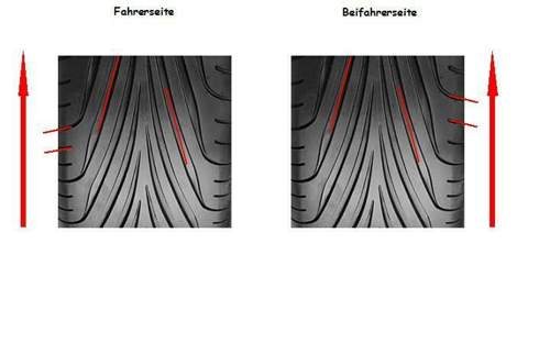

Was mir jedoch kein Sinn ergibt ist die asymetrie des profils.
Drängt Wasser rechts nach oben nach aussen
und links nach unten nach aussen.
Hab nachgefagt und das müsse so sein laut Guidario Design.
