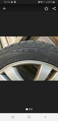

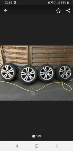

Hallo Forum,
Kennt ihr die Felgen?
Der Verkäufer hat leider keine Artikelnr parat deswegen kann ich kurzerhand online nicht prüfen ob die auf den GLK passen.
Die sind von einem w204 c-klasse.
Thereotisch müssten die passen oder?

Felgen Rückseite steht die Artikelnummer fängt mit A204...
Aber wenn sie von einer C Klasse W204 kommen glaub eher nicht wegen Tragfähigkeit
Reifen passen nicht.
Der GLK hat 235/60 x 17

Die Eigenschaft Tragfähigkeit habe ich gekonnt ignoriert.
Danke für eure Nachrichten!
Dachte mir, da die Basis aus der c-klasse kommt, müsste es doch passen.
Ignorieren löst allerdings nicht das Problem.

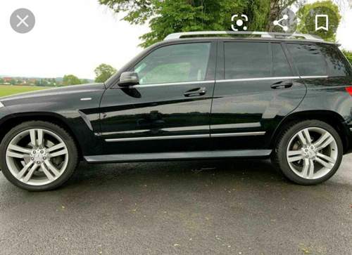

Hallo Forum,
Ich fahre die angehängten 20 Zoller auf meinem GLK.
Vorne haben die Pneus 235 45 20 drauf.
Kann mir einer sagen ob vorne auch 255 40 20 drauf passen?

@Yavuzffm schrieb am 20. Oktober 2020 um 12:10:32 Uhr:
Hallo Forum,
Hab gerade keine Felgendaten zur Hand.
Nein das passt nicht!
Wenn ich mich recht erinnere ist die Felge auch schmaler wie die von der HA.
Fahre die Felgen und Reifenkombination auch.

Müssten 8,0 oder 8,5 Zoll vorne sein. Und hinten 9,0 oder 9,5 Zoll
