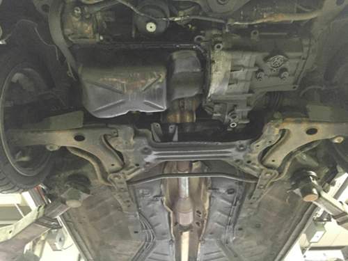

Brauche leider einen neuen gebrauchten Querlenker, da die Presse beim Ausdrücken des alten Lagers schneller (und kräftiger) schiefzog als ich Stop drücken konnte...das nächste Mal mach ich das wohl besser im Schraubstock, so fest sitzen die Dinger eigentlich gar nicht. Febi sei Dank war die Arbeit nach rund 2 Jahren nun schon wieder dran...
Nun wurde einer mit Teilenummer 357407157 angeboten, soll aber (angeblich) nur für den VR6 passen? Komischerweise bietet aber ein anderer Verkäufer ein Teil mit der gleichen Nummer für den 1.8er mit 90PS an. Und ein dritter bietet neue Querlenker an, die für alle 35i von 72PS bis zum VR6 passen?
Ist der vom VR6 nun anders oder nicht? Der wäre nämlich gerade am billigsten :-)

nop  Querlenker ist bei der Plusachse  breiter
Halterung für die Koppelstangen anders positioniert da stabi anders
Die Traggelenke anders  dadurch auch der Achsschenkel.
Plusachsschenkel an eine normale  und umgekehrt  nicht so einfach zu tauschen

bei Vr6 Abf und AFN mit plusachse  also ab  31-N-255 990 hat  es die teilenummer 357407151A links
und 357407152 rechts
der rest  die 357407151
bei alter achse   ist das noch identisch

aus VagCat
1 357407151
track control arm
/ 1Y,AAZ,EZ, AAM,SB,ABS, KR,9A,ABN,2E ACX
beim VR gehts bis Fahrgestellnummer ...
VagCat zum VR6
1 357407151
track control arm / F } 31-N-255 989*
/ AAA
1A 357407151A
track control arm / F 31-N-255 990}*
left / AAA
1A 357407152
right / AAA
warum kaufst Du die Querlenker nicht einfach passend zu Deinem Auto ... und läßt Dich nicht von den VR Angaben verrückt machen ?
Wie schon geschrieben, gab es im VR eine Ausführung mit normaler Achse und dann mit Plusachse.
die normale Achse ist dann halt gleich zu Deiner.
Der Querlenker ist links und rechts gleich, erst der Einbau des Traggelenks unterscheidet dann re / li
versteh gerade Dein Problem nicht. :confused:

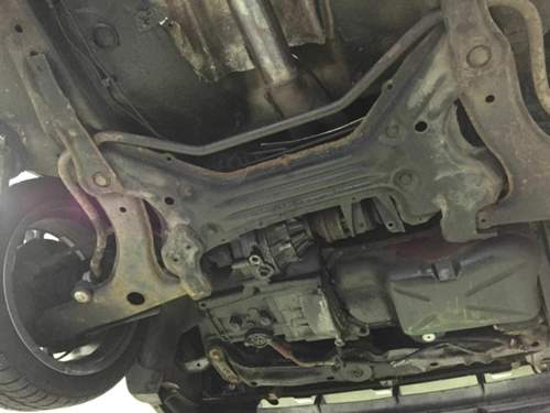

Na das wundert mich nun doch sehr. Wenn ich den linken Lenker um 180 Grad drehe, zeigen zwar alle drei Ecken in die richtige Richtung, aber der Arm fürs hintere Lager und Traggelenk nun leicht nach oben statt nach unten. Kann mir nicht vorstellen, daß das paßt. Und warum ist dann die Teilenummer unterschiedlich? Das Traggelenk wird doch in der Regel extra verkauft.

bei den Teilenummern von für links und rechts sind die Traggelenke bereits montiert.
Was da steht, nehm ich erst mal nicht so ernst. Habe mich heute vor mein Fahrzeug gestellt und wenn ich den rechten Lenker 180 Grad drehe und mir links montiert vorstelle, ist alles falschherum!

bei mir
rechts - 357 407 157
links - 357 407 158
die Nummern finde ich im Teileprogramm garnicht.
Gruß Ronny
also bei den bei ebay angebotenen Teilen ists genau andersrum...aber die Pfalz am hinteren Lager ist bei mir einmal oben und einmal unten...deutet doch auf ähnliche Lenker hin.
Werd mir den neuen mal im ausgebauten Zustand genau anschauen, dann weiß ich mehr. Vielleicht ist der alte beim Richten der Bohrung auch etwas verbogen worden...mußte die Kiste ja wieder fahrfertig bekommen. Zu meiner besonderen Freude bin ich heute morgen auf der Autobahn über einen Feuerlöscher gefahren, hat beim Durchschlagen der Feder die Staubschutzkappe vom Stoßdämpfer zerlegt. Sonst ist zum Glück nichts weiter passiert, muß nur mal Sturz und Spur prüfen...
