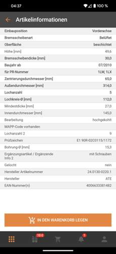

mein Sharan hat jetzt knapp über 190.000 km und ich muss jetzt die Bremsscheiben und Bremsbeläge vorne und hinten wechseln. Wie finde ich die richtigen Ersatzteile, ist da was zu beachten? Habe Mal beim autodoc geschaut und wundere mich das trotz Angabe der Fahrzeugdaten z.B. für vorne verschiedene Bremsscheibendurchmesser und Dicken angezeigt werden.
Welche Marken mal abgesehen von original VW sind preislich und qualitativ okay, wer hat Erfahrungen gesammelt?

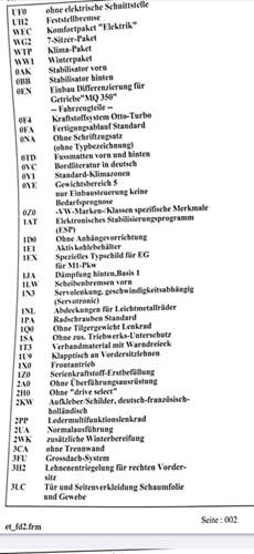

Du brauchst den PR Code der Bremsen
Im Unterforum des Golf 6 gibt es da einen Thema zu den Bremsen hinten.
Dort kannst du deine FIN angeben und die Leute helfen dir dann weiter.
Ich habe mir mal bei VW meine gesamte Ausstattungsliste ausdrucken lassen.
Da steht dann auch sowas wie Bremsen drin

Hier einfach mal belesen.
https://www.google.com/search?...
Bei Autodoc kannst du dann auch speziell nach diesem PR Code Filtern bzw. es wird dann auch in der Beschreibung angezeigt.

Aber da scheint es wohl laut Autodoc auch nur zwei Größen zu geben (282mm und 286mm)
Zur Not einfach nachmessen.
