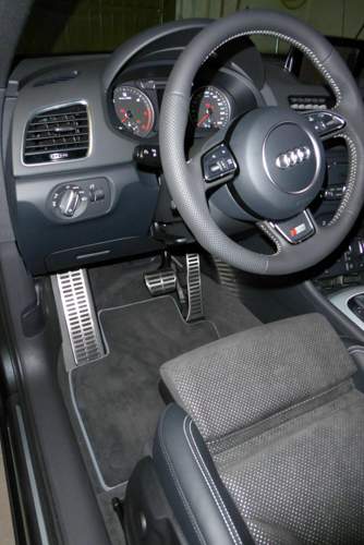

Hallo weiß jemand ob das Gaspedal vom RSQ3 auch mit dem Q3 Diesel 177PS kompatibel ist?
Da es ja ein elektronisches Gaspedal ist kann ich mir gut vorstellen das die da unterschiedliche Teile verbauen.
Mein Audipartner konnte das auch nicht mit 100%ig beantworten.
MfG

Also ich habe den 211 PS als Automatik, Baujahr 2013. Ich habe das RSQ3 Gaspedal, Bremspedal und auch die Fußablage eingebaut - sieht alles sehr wertig aus.
Ich habe alles bei Ebay gekauft und den Händler vorher gefragt, ob das Pedal passt (Ebay-Artikelnummer 181249299882). Seine Antwort war, dass das problemlos passt und diese Baugruppe auch in verschiedenen VW-Modellen verwendet wird.
Ich habe es eingebaut (leider brechen dabei beim Originalteil die Zapfen unten ab) und das ganze hat nur ein paar Minuten gedauert. Funktioniert einwandfrei, keine Probleme und ich fahre seit Mitte November 2013 damit herum.

Hab Gas und Bremse heute morgen bei einem 2.0er Diesel getauscht. War in je 5 Minuten erledigt und Gas funktioniert prima.
Original geschrieben von hendrixx
Hab Gas und Bremse [...] getauscht.
hmmm, das wär mir auf Dauer echt zu verwirrend...
Hast du die komplette Gaseinheit getauscht oder nur das Pedal??
Mfg
Komplett getauscht.

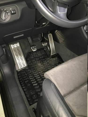

kann mir jemand bitte nochmal die Teilenummern von dem RSQ3 Set geben?
In einem anderen Thread steht, dass Set 5L1 064 205 vom Skoda Yeti wäre baugleich. Kann das sein???
Danke vorab!
@stollimaus schrieb am 22. Januar 2016 um 18:23:51 Uhr:
Danke vorab!
Ich habe das Gaspedal vom Skoda Yeti verbaut, passt exakt, außer der Edelstahloptik sonst baugleich mit dem Original. Nur eben viel günstiger. Im anderen Thread ist das schon mehrfach bestätigt worden.
Bestellt habe ich das Set, also mit Kappe für das Bremspedal (s-tronic) bei einem Shop (ebää). Die Fußstütze kann man günstig beim
