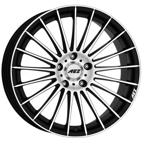

Ich habe Keskin kt15 8,5Jx19 ET 30 Felgen und würde gerne 245/35/19 Reifen draufziehen.
Passt diese Kombination oder müsste ich etwas umbauen im Radkasten.
Fahre die E-Klasse w212 350 cdi .

Ohne die ABE zu kennen und auf Erfahrungswerten beruhend wirst du das an der HA ohne große Probleme montieren können, aber an der VA ist es grenzwertig. Einen Verbau mit 3mm größerer ET und 245/35/19 habe ich schon gesehen und gefahren, das ist ME das Äußerste. Bei dir steht das Rad nochmals 3mm weiter nach außen und da sind Modifikationen am Koftflügel unumgänglich.

Wollte jetzt kein neues Thema öffnen habe eine so ähnliche Frage und zwar stehe kurz davor mir folgende Felgen u. Reifen Kombination zu kaufen.
VA 8,5j x 19 ET35 mit 245/35 Bereifung
HA 9,5j x 19 ET35 mit 275/30 Bereifung
Passen diese ohne irgendetwas an dem Wagen zu machen?

Hallo Mehmet,
es passt, ohne Umbauarbeiten.
@winsfalke schrieb am 23. März 2015 um 08:31:33 Uhr:
es passt, ohne Umbauarbeiten.:)
VA passt, ist aber im Grenzbereich. HA passt ohne Nacharbeit nicht.

Winslfalke hatte doch Bilder reingesetzt mit genau die selben Felgen u. Reifen Kombination und wie es aussieht passt es und meinte auch das er nichts machen musste davon abgesehen war ich heute sicherheitshalber beim TÜV und er meinte auch dürfte passen ohne nacharbeiten
am 23. März 2015 um 21:38
Hab heute VA 8,5x19 ET30 mit 245x35R19 und HA 9,5x19 ET35 mit 275x30R19 drauf gemacht , hinten sehe ich keine Probleme vorne sieht auch nicht schlecht aus jedoch grenzwertig..... Also bei Probe über Huckel in 30er Zone kein Schleifen hinten und vorne , Samstag guckt der Prüfer .....

Ich kann nur folgendes sagen: Ich habe an der HA 9,5x19 ET48 getestet mit 275-30-19. Mit einer 10mm Scheibe ging es gerade so, bei 12mm setzte das Fzg auf dem Reifen auf und das entspricht dann einer ET 36.
Hast du ET 35 an der HA?

So konnte es nicht mehr aushalten und bin heute schon zum TÜV...
Problemlose Eintragung!!!!!!!!! ;-)
@snoopy001 schrieb am 24. März 2015 um 18:43:18 Uhr:
ja habe ich
