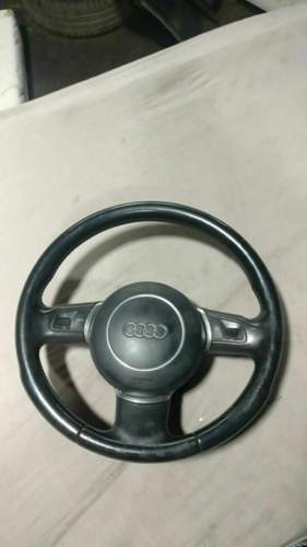

das sieht TOTAL KLASSE AUS !!!!!!!
welches lankrad ist das ?
Habe bei der Firma mein 4-Speichen Lenkrad neu beledern lassen. Machen sehr gute Arbeit! Hätte ich das 3-Speichen Lenkrad hätte ich es auch so abändern lassen wie René.
Bei den Lenkrädern vom 4F im 4E konnte meines Wissens nicht geklärt werden, ob der Airbag bei einem Unfall aufgeht oder zu bleibt, da die Steuerung anders sein soll.
@Bjoernguenther schrieb am 12. Dezember 2015 um 18:23:11 Uhr:
Das originale Sportlenkrad eines 4E mit dem runden Airbag. Ich hab mir ein völlig abgegriffenes in der Bucht gekauft und machen lassen, während dem ich mit meinem weiterfahren konnte.

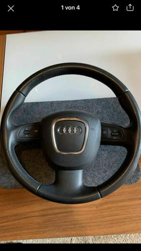

weis hier jemand ob die airbageinheit vom 4 Speicher auf das 3 Speichenlenkrad passt ?
hab unten mal nen bild gepostet. Aktuell hab ich das 4 Speichen Lenkrad mit Mufu, tiptronik und lenkradheizung und würde gerne auf das 3 Speichen umrüsten, jeweils mit dem runden airbag wie unten im bild. Frage ist passt meine airbag auf das 3 Speichen lenkrad ?!
Mfg

@RS-8 schrieb am 12. Dezember 2015 um 22:13:09 Uhr:
Ja das passt, ich hatte damals genau gleich von 4-Speichen auf das 3-Speichen Sportlenkrad umgerüstet.
Der runde Airbag kann problemlos übernommen werden.
