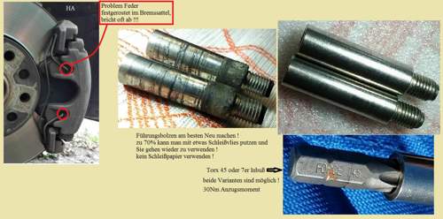

Ne die Fressen sich nicht fest .. das wäre eher bei Metall auf Metall so.
Primäres Problem ist das Auge im Sattel wo die Hülse drin sitzt, die Hülsen sollte man bei jedem Wechsel vorsichtig rauspopeln und dann die Augen schön sauber schrubben (gibt sogar eine Honbürste von ATE dafür)
Hier mal ein Video dazu: www.youtube.com/watch?v=Vft9UBJsQaw
http://www.ate-info.de/de/details/produkte/honbuerste-ate
ATE empfehlt dazu das Auge dann mit Plastilube einzustreichen um das blanke Alu etwas vor erneuter Oxidation zu schützen.
Die Bolzen selbst sind eigentlich unkaputtbar, werden auch nur mit einem geringen Drehmoment angezogen.
Die Hülsen kann man in der Regel wieder verwenden, ein Austausch nach 150tkm ist aber empfehlenswert wenn stark deformiert durch die Oxidation im Sattelauge.

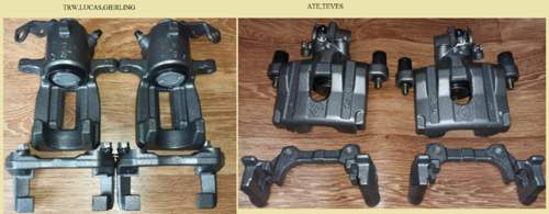

Bei TRW Lucas Sätteln wird der Führungsbolzen gefettet, da liegt der Bolzen aber auch nicht frei, sondern ist in einem Führungskanal plus Gimmimanschette dicht verschlossen. Da müssen die Bolzen gesäubert werden und mit spezial Fett wieder eingesetzt werden. Bei den ATE Sätteln liegt der Führungsbolzen aber frei und muss somit trocken eingeführt werden, da er sonst zu stark versifft und dann verklemmen kann.
Ich mache gerade beim Fabia die Bremse vorn und hinten neu und da sind TRW Lucas Sättel verbaut.
Da sehen die Bolzen und Dichtmanschetten so aus, das spezial Fett ist im Set mit dabei. siehe Bild unten
Es geht immer um „das System“ der Bremse. Und das ist vorn von ATE.
Bei TRW-Lucas hinten (Astra/Zafira) ist das grundsätzlich anders aufgebaut.
