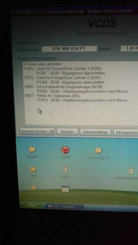

Mein 1.9 TDI ruckelt manchmal bei niedrigen Gas und die Schubabschaltung ist sehr nervös unterhalb von 3000 Umdrehungen hatte Fehler Pumpe Düse Element 3 und die Schaltzeiten Abweichung ist bei kaltem Motor sehr hoch aber warm ist sie wieder okay ist das ein beginnen der Kabelbruch im Kabelbaum der Pumpe Düse Elemente oder Injektor Problem aber der mengenabgleich ist noch im grünen Bereich hatte vor kurzem auch das Problem dass Motor in Notlauf ging und bei 1100 Umdrehungen blieb und die Anzeige vorglüh leuchtete bzw blinkte und hatte den bekannten Fehler Gaspedal sporadisches spanischer Fehler Gaspedal habe ich getauscht und habe alle Massekontakte im Motorraum gesäubert und den Stecker vom Motorsteuergerät auch gesäubert und mit Kontakt 61 eingeölt der Fehler
Kamm jetzt nicht mehr aber unrunder Motorlauf manchmal kurze Aussetzer aber nur für ganz kurz aber die Schaltzeiten Abweichung macht mir Sorgen Dieselfilter ist auch neu kann jemand was mit denen daten anfangen danke im voraus und frohe Weihnachten

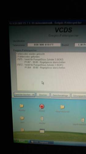

Hast du die Fehler mal gelöscht?
Wenn nein, löschen und fahren.
Wenn ja, kamen alle gleichzeitig wieder oder nacheinander/unabhängig voneinander?

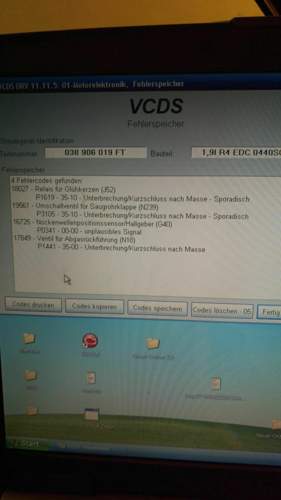

Hat mit Masse nix zu tun. Plusleitung unterbrochen oder Plusleitung hatte Verbindung nach Masse. Ich tippe auf Unterbrechung.
Check mal alle plusverbindungen an der Batterie.
Und leuchte mal bei abgezogenem Schlauch in die agr/abstellklappe. Meine war nach 100tkm mit Ruß fast komplett verstopft.
Agr is aus:-) daher auch der Fehler. Aber hat normal nichts mit den langen schaltzeiten von den PD Elementen zu tun. Hab einer Box am Temperatur Sensor verbaut. Aber ohne Box ist das selbe .

Wenn ich Fehler lösche gehen alle zum löschen.
Der AGR Fehler kommt irgendwann wieder da stillgelegt. Der PD Fehler kommt auf einmal ohne was zu bemerken außer der Gelben leuchte im Drehzahlmesser aber die ist nach einem Neustart wieder aus. Ich warte auf Aussetzer dann:-)
KW/PS? Bei meinem asz kommt kein Fehler wenn agr stillgelegt.
Normal Mist der Lmm die angesaugte frischluft und die ist jetzt höher weil das Agr nicht arbeitet.
Darum sollte es einen Fehler geben oder.?
Bei meinem asz gibt es keinen Fehler.
