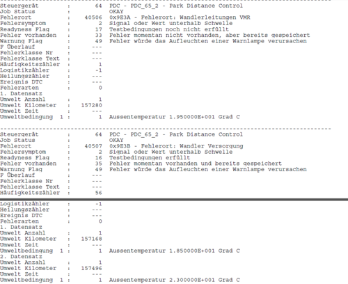

Mein VMR PDC Sensor war immer auf ganz rot bzw. volle "Nähe". Ich habe den Sensor dann getauscht und soweit ich mich erinnern kann war 2 Tage alles iO. Seither bekomme ich jedoch die Meldung PDC ausgefallen... Letztens hatte ich den Wagen im Regen draußen stehen lassen und das PDC hat plötzlich wieder funktioniert. Kabelbruch? Auch nach FS-Löschen ist der Fehler "Wandler Versorgung" wieder im FS.

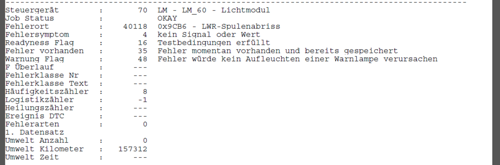

Mein 2. Problem ist die LWR des SWs an der Fahrerseite. Die LWR bleibt sehr oft bei einem zu hohen Punkt "stecken" und blendet dann den Gegenverkehr. Die Probleme mit der LWR sind zur selben Zeit gekommen wie die Umrüstung auf LED-Standlichtringe. Die Ringe stören auch den Radioempfang und blitzen hin und wieder wegen des Check-Controls. Glaubt ihr es gibt hier einen Zusammenhang?
Fehlerspeicher im Anhang.

Erstmal muss du wissen ob vorne oder hinter das Problem liegt, du kannst das hören an den Sensoren die sollten knispern.
Ist einer ausgefallen hörst du da nichts, dann weißt du das Problem ist vorne oder hinter.
Dann Stoßstange abbauen und kabelbaum am Auto aufmachen, meistens ist ein Kabel getroffen in den erste 10-20 cm vom Stecker. (Sehe Bilder)
Bei mir wahr es erst hinter und ein Monat später vorne, beide malen hatte ich ein Kabelbruch.
Ich hab so 10 cm neue Kabel eingesetzt und den Kabelbaum wieder dick eingepackt mit isolierungsband, seitdem habe ich kein Probleme mehr mit dem pdc.
Hoffe das hilft dir, wenn du noch fragen hast melde dich einfach.

Wenn 1 Sensor kaputt ist, wird das komplette System ausgeschaltet.

Ich habe nun die LED Standlichtlampen raus und mit den originalen Lampen ersetzt.. alles geklappt - so weit so gut.
Die Scheinwerfer sind leider noch immer starr. Aktuell leuchtet der linke sogar extrem in den Boden und der rechte leuchtet zu hoch. Insgesamt schlechter als vorher :( Habe auch versucht das LM neu zu codieren. Kein Erflog. Kann man das LWR irgendwie resetten? Was hat der Fehler "Spulenabriss" überhaupt zu bedeuten? Ich komm nicht mehr weiter....
Bzgl. PDC komme ich auch nicht weiter: Ich habe getauschten PDC-Sensor abgesteckt (der ist von ebay gebraucht gekauft) um zu sehen ob nun im FS eine weiterer PDC Entrag steht... Leider nichts? Kann das sein, dass das System nicht checkt wenn man einen Sensor absteckt?? Ich habe daraufhin den alten Sensor nochmals angesteckt - Nichts! Der Fehler "Wandler Stromversorgung" bleibt permanent im FS. Was heißt der Fehler eignetlich genau? Warum schreibt das System nicht hin, welcher Wandler betroffen ist? Der FS-Eintrag mit Wandler VMR kommt jedenfalls nicht mehr.. Hatte heute ja die Scheinwerfer heraus gebaut und konnte zumin. soweit ich den Kabelstrang verfolgen konnte, keine aufgescheuerten Kabel entdecken. Wie sucht man am besten nach einem Kabelbruch?

Also laut meiner Recherche zur "NOTFUNKTION" sollte eigentlich das PDC wieder laufen, wenn ein Wandler ausfällt. Tut es jedoch nicht.. Kann man daraus etwas schließen?
Ich habe nun auch erfahren dass man die vorderen Wandler "rauscodieren" kann: ANZAHL_WANDLER ==> 4_wandler
Werde das jedenfalls gleich am Abend probieren. Wenn das PDC nun wieder (hinten) funktioniert, kann man wohl davon ausgehen, dass Wandler/Kabel vorne kaputt ist. Sofern aber weiterhin nichts geht, kann man daraus schließen, dass der Fehler dann am Heck liegt?!

Meine LWR ist nach nachwievor starr. Kann man die Justierung irgendwie per Software anstoßen?

Hast du denn den kabelbaum von pdc auch aufgemacht ? Bei mir konnte ich von außern auch nichts sehen, bis ich den kabelbaum aufgemacht hatte dann hab ich deutlich ein Kabelbruch gesehen.
Du kannst die Kabel auch durchmessen, hab ich auch gemacht.

Kabelbaum kannst du am besten mal aufmachen bei den stecker die zwischen kabelbaum stossstange und kabelbaum auto ist.
Messgerät ansetzen von pdc sensor bis zum stecker und dann stuck vor stuck weiter arbeiten bis zum ende. (Steuergerät)
