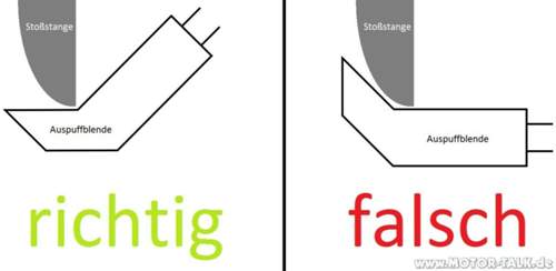

wie auf dem Bild zu erkennen ist die Rückfahrsensorleiste leicht angeschlagen ...
Ich würde da gerne etwas neues dranmachen mit einer aussparung für ein ESD aufsatz.
So wie bei dem schwarzen :D Aber gerne auch nur auf der einen Seite und kein Doppelrohr da ich so die ganze Anlage umbauen muss.
Sollte relativ bezahlbar bleiben. Also möchte ich ungern alles da tauschen.
Jemand eine idee = Gibt es so etwas ?

Passt nicht. Wie schon erwähnt gibt es die Schürze nur für Duplex Anlagen. Da du ein VFL hast gibt es für die schwarze Blende keine Alternativen. Was du machen kannst, ist aud die Heckschürze vom FL umbauen, die gab es mit einseitigem Ausschnitt für die Abgasanlage. Was wiederum nicht P&P passt sind die Rückfahrsensoren. Beim VFL sind die Stecker an den äußeren Sensoren um 90° gedreht - heißt sie liegen bei einem geöffneten Abgang am Endrohr an. Ob die Sensoren überhaupt in die neue Leiste passen weiß ich nicht. Ich habe den Ausschnitt bei meiner Schürze selber gemacht und die äußeren Sensoren um knapp 45° gedreht.
Gruß Patrick

ich suche halt nur eien Lösung irgendwas hinten rausgucken zu lassen. Derzeit ist ja gar nix zu sehen.
Und den dünnen stengel da kann man auch versteckt lassen.
Eine komplett neuen ESD ist derzeit nicht drin ..
Neee bitte keine Auspuffblenden und vorallem nicht beim Diesel....
Dann wie erwähnt lieber die FL Stoßstange und gut ist oder einfach die jetzige die du dran hast neu lackieren lassen!
