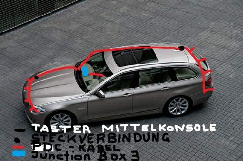

So ich beginne jetzt mit diesem Thema neu und ich hoffe ihr unterstützt mich dabei. Vielleicht mit diversen Suchen (wie Teilenummern oder Teile im Ebay usw.). Vielleicht habt ihr diverse Quellen, wo ich die Teile gebraucht erwerben kann. Vielleicht findet ihr auch Anleitung von anderen, die ein solches Projekt schon hinter sich haben.
Mein Fahrzeug: Bmw 520d F11 Bj. 11/2010
Die Stoßstange hinten und vorne verwende ich weiter und wird gebohrt.
Ich werde auch eine Anleitung dazu schreiben mit Fotos und Text für andere.
PDC hinten und vorne nachrüsten
Welche Teile werden benötigt:
8 Stk. Parksensoren schwarz Teile Nr. 66209231281 oder dgl.
8 Stk. Entkopplungsring PDC Wandler Teile Nr. 66209142107
4 Stk. Satz Aufnahme PDC-Sensor vorne PDC Teile Nr. 51112208723
4 Stk. Satz Aufnahme PDC-Sensor hinten PDC Teile Nr. 51122208725
Bedieneinheit Mittelkonsole Teile Nr. 9202927 oder dgl.
Verkabelung Stoßstange vo. Teile Nr. ???
Verkabelung Stoßstange hi. Teile Nr. ???
Verkabelung von vo. zum Steuergerät (Junctio Box 3) Teile Nr. ???
Verkabelung von hi. zum Steuergerät (Junction Box 3) Teile Nr. ???
Junction Box 3 Teile Nr. ???
Ich glaube das ist das was ich benötige. Aber vielleicht fehlt auch was.
Bei der Verkablung zum Steuergerät liege ich zur Zeit noch im dunkeln.
Ich würde mich freuen, wenn wir dieses Projekt zusammen machen könnten.
Ich bitte um eure Mithilfe bzgl. der Teilesuche und was wirklich notwendig ist.
Für Anleitungen und Erfahrung, wäre ich sehr dankbar.

wenn du mal die VIN reinstellst - die 7 letzten Zeichen der Fahrgestellnummer - dann kann man die exakt für DEIN Fahrzeug passenden ET bestimmen .....
Meine VIN WBAMX11030 C306820
Ich würde insgeheim Hilfe bei der Verkabelung benötigen!!
Insbesondere die Verkabelung von hinten und vorne zum Steuergerät und zum Mittelkonsolentaster.
Wo ist der Unterschied zwischen den Kabesatz Frontende und den Kabelsatz PDC vorne?
schau mal:
und hier der ETK für DEIN Fahrzeug
ETK für C306820

Ich benötige die Kabel für die Stoßstange (PDC) vorne und hinten sowie die Verkabelung zum Steuergerät.
Das Steuergerät ist was ich so weiß die Junction Box 3.
es gibt keinen nachrüstkabelsatz für die pdc sensoren beim f10/11.
ansonsten würde ich den ja bei nachrüstungen verwenden, stelle mir immer einen kabelbaum selber her.
Zumindest die für die Stoßstangen muss es ja geben und gibt es ja auch. Für vorne gibt es folgende:
Leebmann PDC
Da gibt es Kabelsatz für PDC + Frontende.
Jetzt weiß ich nicht was da der richtige ist.
Für hinten finde ich nichts.
Welche Kabel gehen dann jedoch weiter zum Steuergerät. Oder gehen die bis zum Steuergerät?

so rein von dem kurzen drüber schauen würde ich sagen, du brauchst Kabelsatz Frontende und Kabelsatz PDC vorne. Aus dem Bauch raus würde ich sagen der Kabelsatz Frontende ist der Kabelsatz der vorne alle Systeme an der Front versorgt (deswegen auch unterscheidung mit/ohne Nightvision) und der PDC Kabelsatz ist dann nur das Kabel was an den Frontende angesteckt wird und dann an die Sensoren geht...
habs mir nur kurz angeschaut aber das ist meine Meinung
Könnte ich die kabel selbst auch zusammen stellen. Wie machst du es?
Kaufst du die original Stecker?
Frontende lt. Leebmann
Der o.a. Kabelsatz bei Ebay. Lt Teilenumer ein Frontende.
Ebay Kabelsatz
sind glaub ich die PDC Sensorenstecker sichtbar. Wenn die beim Frontende dabei sind dann brauche ich den anderen ja nicht.
Gut gemeinter Tipp, ohne Erfahrung sowohl im KFZ als auch im Elektrobereich lass das Kabelbaum basteln sein, und setze auf Originalkabelbäume. Sei es gebraucht oder neue. Lieber nen gebrauchten Kabelbaum umpinnen als nen eigenen erstellen.
Erstens brauchst du die korrekten Stecker, für die Pins und Sockets die vernünftigen Drückzangen, die Ein- und Auspinn Tools usw.
Es lohnt kaum das für einmalige Nachrüstung anzuschaffen.
Bei selbsgebastelten Kabelbäumen hast dann bei nicht korrekter Ausführung Kontaktprobleme, nasse Stecker, Falsche Kabelquerschnitte etc....
