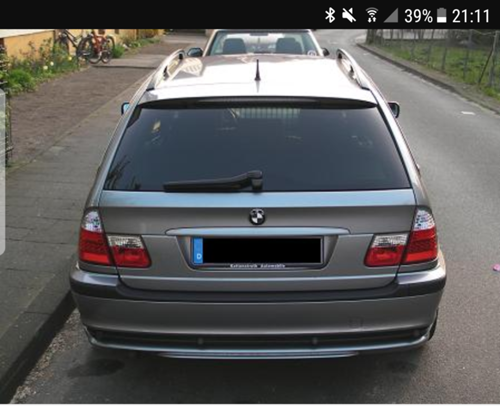

Meiner ist ein kombi. Da stecken alle in einer leiste welche ich rausklippsen kann.
Wenn du die andere variante hast dann muss die stossstange runter
