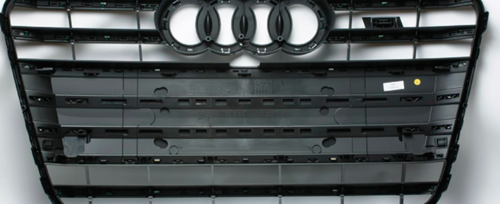

Hallo zusammen
Wer kann mir verraten welchen pdc Halter ich für vorne zur Nachrüstung benutzen kann?
Hintergrund ist-dass ich mir einen neuen kühlergrill gekauft habe und der weder Aussparung noch Halter für pdc hat. Mein Gedanke war es nun die löcher zu Stanzen und von innen die Halter zu kleben. Bloß welche kann ich nehmen??
Was für nen Grill hast du denn gekauft?
Nomaler Weise sitzen die Sensoren in Blenden die man von seinem alten Grill übernehmen kann.
Oder hattest du vorher kein PDC?
