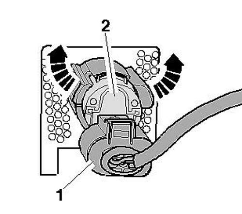

Wichtig: erstmal die Schutzgummi's von den Sensoren entfernen (clips durchschneiden). Sonst bricht mit Sicherheit die Halterung der Sensor aus der Leiste und die lässt sich schwer verkleben!
Danach einfach die Anleitung folgen, brauchst nichts aus zu bauen, AHK oder nicht.

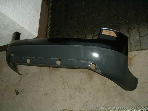

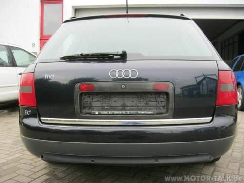

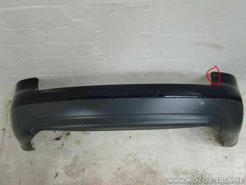

Beim VorFaceLift also vor 6/2001 wurde die PDC Leiste aufgesetzt.
Es befindet sich unten an der Stst eine Sicke. In dieser Sicke sind dann mit Abstand von etwa 30cm kleine Schlitze. Dort wird/wurde die Leiste aufgesteckt. In der Stoßstange selber wurden dann 4 Löcher gebohrt.
Ich such mal Bilder raus
So mal 3 Bilder zum VFL
Bild 1 erkennt man auch recht gut den Farbunterschied.
Hier die Leiste/Blende einzeln Ultraschallblende
TNr: 4B5807379
Wenn du weißt, welcher Sensor spinnt, kannst du den mit ein wenig Geschick auch rausdrücken. Der ist in 2 oder 3 Nasen eingerastet.
Vfl-mit-pdc
Vfl-mit-vorbereiteter-pdc-schlitze-und-loecher
Vfl-ohne-pdc

Hier nochmal ein Bild der PDC Befestigung. 2 Nasen

Die gummi Schutzkappen befinden sich auf die hinterseite der Parksensoren und schützen die Kabeleingänge vor Nässe. Die Kappen sind geteilt, und werden mit Kabelbinder (tie-raps) zusammen gehalten. Einfach die Kabelbinder durchtrennen und die Kappen abnehmen. Danach geht das rausnehmen der Sensor(en) ganz einfach und ohne Risiko. Nachher mit neue Kabelbinder wieder abdichten.
