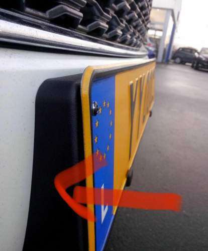

Seit Dezember haben wir den Arona FR 1.0 TSI DSG - und sind vollstens zufrieden - wäre da nicht das Problem mit der PDC vorne.
Beim anhalten, z.B. an Ampeln, ertönt der Dauerwarnton, dass sich etwas direkt vor dem Sensor befände - äußerst nervig. Hauptsächlich der vordere linke Innensensor, gelegentlich der innere rechte. Dann gibt es aber auch wieder Situationen, da passiert gar nichts (manchmal auch paar Tage Ruhe), oder anstatt des Dauerwarntons (pieeeeep) registriert der Sensor etwas in der Entfernung (piep piep piep).
Da es nicht andauernd ist, scheinen die Sensoren nicht defekt. Der Händler meint, es läge am Kennzeichenhalter (mit Händleraufdruck) - wundert mich nur - habe die Schrauben nachgezogen und dann müsste es sich ja kontinuierlich in den Sensorbereich schieben, was es nicht tut.

Wenn es immrist, ein Fehler. Ab und zu könnte z. B. der Kennzeichnhalter, Folierung sein. Es gibt aber auch Einflüsse von anderen PDC vor einem.

Das kann man ausstellen. In den Einstellungen der PDC das Häkchen bei der Automatik entfernen, dann ist Ruhe.

Bei mir war es der Kennzeichen Halter
Ich hatte das gleiche Problem direkt bei meiner ersten Fahrt, danach trat es alle paar Tage sporadisch auf. Mein Kennzeichenhalter war Schuld. Ich hatte einen hochwertigen Halter aus Metall bestellt, der leider ca. 1 cm breiter ist als der Standardhalter vom Händler aus Plastik. Nach dem Tausch hatte ich das Problem nie wieder. Dafür habe ich leider einen hässlichen Halter mit Händler-Logo. Ich muss mir noch etwas überlegen, das passt so gar nicht zum hinteren Kennzeichenhalter, den ich in Dachfarbe habe lackieren lassen.
Die Sensoren sind beim Arona leider einfach zu eng am Kennzeichen angebracht.
