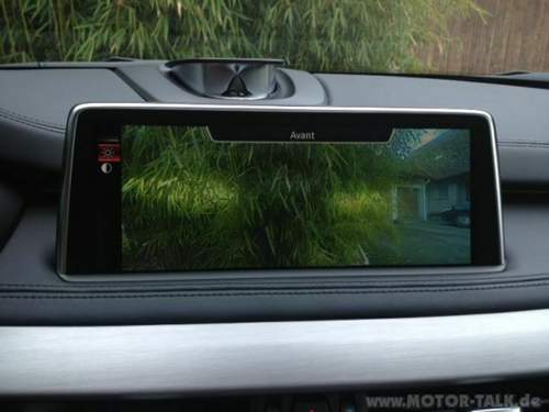

Es ist nicht Surround View, sondern Panorama View. Ausschnitt aus der BA:
Mit Navigationssystem: Automatisch einschalten
Panorama View vorn schaltet sich automatisch ein, wenn sich das Fahrzeug einem gespeicherten Aktivierungspunkt nähert.
Aktivierungspunkte
Prinzip
Positionen, an denen sich das System automatisch einschalten soll, können als Aktivierungspunkte
gespeichert werden, sofern ein GPS Signal empfangen wird.
Es können bis zu zehn Aktivierungspunkte gespeichert werden.
Aktivierungspunkte sind nur für die vordere Kamera möglich.
Speichern
1. Position anfahren, an der sich das System einschalten soll, und anhalten.
2. Taste drücken.
3. „Aktivierungspkt. hinzufüg.“: Symbol am Control Display wählen.
4. „Aktivierungspkt. speichern“ Aktivierungspunkt wird gespeichert und bei entsprechender Ausstattung im Splitscreen angezeigt.
Aktivierungspunkte werden, wenn möglich, mit Ort und Straße gespeichert oder mit einer fortlaufenden
Nummer.
das funktioniert bei mir nicht. Den Punkt gibt es in der Auswahl nicht. Kannst du vielleicht ein Foto anfügen? (Front-, Seiten- und Heckkamera habe ich natürlich)

Ich denke mit Panoramaview ist nur die Front Cam gemeint und mit Surround View das PDC.
Habe eben vergeblich versucht einen sochen automatischen Panorama View Punk zu setzten... da gibt es bei mir keine Einstellung mit der man speichern könnte; nur Kontrast und Hellikeit
Zur automatischen vorderen PDC... ich hab das Gefühl das Auto sitzt schon fast in der Wand bevor das einschaltet... Sinnlos!
Panorama View heisst gemäss BA nur die Frontkamera (früher Side View). Diese wird auch so aktiviert mit der Taste. Man muss also diese Taste drücken (WICHTIG: im Stehen!) und dann kann dieser Punkt gespeichert werden.
Surround View ist die Ansicht von oben mit allen Kameras.
so sollte es sein, aber die Speichermöglichkeit gibt es bei mir nicht :-(
Kann jemand, bei dem das geht mal nen Foto einstellen mit den Auswahlpunkten?
Kann ich bestätigen, klappt auch bei mir nicht.
UND, diese Funktion ist auch in der gedruckten Bedienungsanleitung die dem Auto beiliegt nicht mehr beschrieben!
