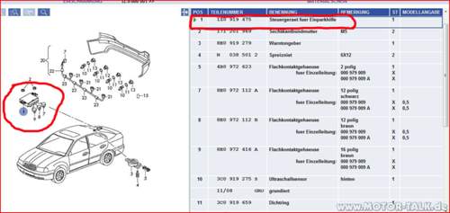

Leute brauche drängelt Hilfe ....
Ich mochte Einparkhilfe nachrüsten nur Hinten ist das möglich :confused:
Was brauche dafür ?
Welch Steuergerät und verleiht hat jemand genau beschreibung :confused:
DANKE FÜR EURE HILFE

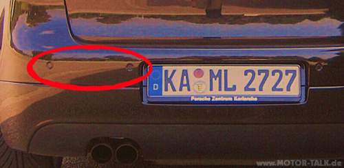

Hallo!
Habe mir nach einem Auffahrunfall am Heck gleich die hintere PDC in meiner neuen Heckstossstange nachrüsten lassen.
Vorne habe ich keine PDC!
Bin laut aussage des Freundlichen, der ersze Kunde gewesen, wo er sowas nachgerüstest hat.
Nachrüstlösung ist von VW und funktioniert einwandfrei.
mfg,Yves

am 29. März 2010 um 16:49
Die PDC hat mich 226,05€ gekostet und der Einbau ca. 2,5h schlug mit 150,00€ zu.
1k9 054 630*
Such mal danach.
Kostet beim Händler 239EUR mit Steuergerät, Kabel und Sensoren.
Gruß Ron
Themenstarteram 3. April 2010 um 12:40
Hallo...
Leite wollte fragen weist jemand wo liegt unterschied und welche brauch ich
  • Steuergerät Parkhilfe - 3C0 919 283 C  /  3C0 919 283 B
  • PDC Sensor:3C0 919 275 S   /   3C0 919 275 R 3C0 919 275 L
:confused::confused::confused::confused:
