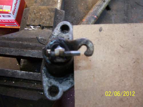

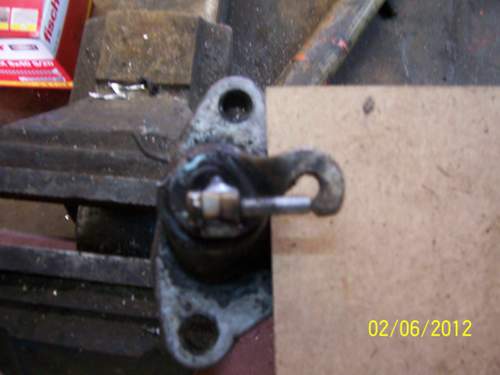

Ich habe den Gaszug am Pedal ausgehängt, den Sicherungssplint am Bremspedal entfernt, die Rückholfeder am Bremspedal ausgehakt und den Stößel zur Seite weggeschoben (Ich dachte das muss so, da der Stößel ja fest mit dem HBZ verbunden ist. Wie gesagt, das dachte ich). Nun die zwei SW17 Schrauben am Rahmentunnel gelöst und schon kam mir die Pedalerie entgegen. Soweit so gut dachte ich. Kupplung habe ich übrigens nicht ausgehängt an der Flügelmutter, hab einfach nicht dran gedacht, ich denke das ist für den Wiedereinbau aber notwendig (davor graut es mir etwas nachdem was ich hier alles gelesen habe, ist das anscheinend ziemlich tricky).
Meine Überraschung war groß als ich auch den Stößel der zum HBZ geht plötzlich in der Hand hatte.
Frage 1: Ist es normal dass dieser Stößel/Dorn nur lose im HBZ steckt oder liegt hier ein defekt vor? Kann ich das beim Anbau einfach wieder zusammenstecken und gut ist? Am Stößel selbst (zwei Muttern) habe ich nichts verstellt.
Ich finde zum gesamten HBZ nichts in meiner Lit.(So wirds gemacht.) Der Stößel war außerdem komplett feucht und gammlig. Siehe Bilder. Den HBZ selbst habe ich direkt danach angeschaut. Dieser ist zumindest äußerlich knochentrocken.

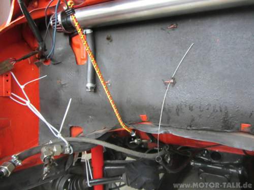

Beim Blick in den Rahmentunnel ging das Elend weiter, dass mir keine Ratte entgegenkam war auch das Einzige. Alles vergammelt, nass und verrostet.Ich habe versucht durch die kleine Öffnung zu fotografieren. Das kleine Runde ist glaub ich ne Kellerassel ;-)
Blöde Frage 2: Zustand Rahmentunnel: Wie "schlimm" ist das Ganze? Gibt es Möglichkeiten hier was zu tun? Sieht in echt noch fieser aus...
Nach dem ersten groben Reinigen des Bleches war der Zustand schon etwas Besser. Was mir allerdings nicht so ganz gefällt ist die Bremsleitung. Siehe Bilder.
Frage 3: Besteht an der Bremsleitung Handlungsbedarf oder kann ich die erstmal so lassen? Äußerlich leicht ankorrodiert würde ich sagen.

HBZ neu, Bremsleitung neu, Stößel entrosten und gangbar machen. Prüfen warum der Tunnel naß ist, dann trockenblasen und Hohlraumversiegeln.

Danke. Ja mir ist das leider nicht direkt immer so klar. Klingt alles vernünftig. Aber warum soll ich den HBZ erneuern?
Ich würde vermuten das der nicht mehr in Ordnung ist so wie der Stößel aussieht, und bei Bremsen würde ich kein Risiko eingehen, die kosten ja auch nicht die Welt.

Stössel ist normal gangbar machen !

Bremsleitung mach neu ist günstig und besser kommst du nicht mehr dran.

Beim Einbau des Stössels darauf achten, dass dieser 1mm Spiel haben muss.
Das kann auch tricky werden.
Merci. Ich nehme an das Stößelspiel wird über die zwei Muttern am Stößel eingestellt?
Das ist dann die Feinjustierung.

Dass mit dem Stossel is nicht normal,hier liegt der Verdacht nahe ,dass die Sekundärmanschette des HBZ undicht ist.
Bremsleitung muss neu,die jetzt verbaute ist ja auch nicht mehr orginal und falsch verlegt.

Der Bereich unter der Pedalerie, da is noch ne Mege Rost, das muss alles weg. Dort sammelt sich immer Dreck und Feuchtigkeit von den Schuhen, dann blüht das schnell wieder auf. Also lupenrein machen, grundieren und lackieren.
