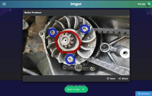

Jetzt bleibt nur noch das etwas bei der Vario selbst nicht funktioniert. Das heißt das kleine Ritzel wo der Kick(Halbmondzahnkranz) aufsetzt ist der nächste Schritt.
Das Ritzel ist das rot umkreiste, ja?
https://imgur.com/a/ikJc68V
Und dafür löse ich die blau markierten Schrauben?
Kann mir da etwas herausspringen / herausfallen?
Nicht, dass ich am Ende das nicht wieder zusammenbekomme. :)
Ich habe dieses Modell nicht.
Aber ja dieses Rote Teil ist jetzt das nächste was ich schauen würde.
Nach den Schrauben fest halten. Denn es könnte eine Feder hinter dem Ritzel sein.
Mach nach jedem Schritt ein Foto. Zumindest mach ich das so, wenn ich an Teile heran gehe welche ich nicht kenne.

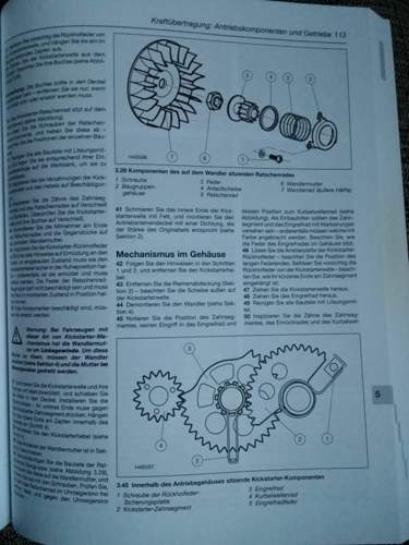

@roller_neuling
Mit der Beschreibung im Anhang solltest du den Kickstartermechanismus wieder in Ordnung bringen können.
Gruß Wolfi
Edit: Ist die eine Lamelle des Lüfterrades auf Bild 2 bei einem “Reparaturversuch“ abgebrochen. Die Wandlermutter hat bei diesem Typ von Ratschenfreilauf nämlich ein Linksgewinde, weil diese sich bei häufiger Benutzung des Kickstarters sonst lösen würde.
Abgebrochene Lamelle am Lüfterrad
