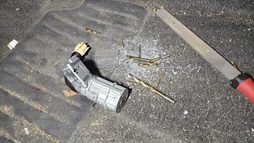

Themenstarteram 16. August 2024 um 18:34
Hallo Andreas,
habe das Teil nun draußen.
Aber Frage nicht nach dem Aufwand...
Nachdem sich diese Schraube nicht drehen ließ, habe ich sie versucht, rauszubohren.
Das ging bis zu einem gewissen Punkt auch ganz gut, nachdem ich den Kopf mit Hammer und Schraubendreher abgeschlagen hatte.
Dieser Nippel auf der Oberseite ist tatsächlich so etwas wie ein Pin zur Arretierung, der teilweise vorkommt. Man drückt ihn rein und kann dann die Weite verstellen, oder ähnliches. Dieser ist dann mit der Schraube fixiert, sodass er nicht reingedrückt werden kann. die Schraube scheint innen hohl, sodass der Pin dort rein gehen kann.
Das Schraubengewinde hatte ich schnell raus, aber der Pin scheint härter, als jeder Bohrer. Ich habe insgesamt an die 8 Bohrer verschiedenster Größen zerbrochen, sodass alles außenrum zerbohrt war, nur der Pin blieb beinahe unversehrt. Auch mit einer Hand-Metallsäge ließ sich dieser an der Außenseite nicht einmal beschädigen, zwei Sägeblätter durch und stumpf.
Nach insgesamt geschätzten vier Stunden (ich habe nicht genau auf die Uhr geschaut) bin ich dann zur gewaltsamen Lösung übergegangen. von oben mit dem Hammer und einem Schraubendreher immer schön auf den Pin, bis er irgendwann Stück für Stück verschwand, aber nicht mehr zu treffen war. Das Schloss war noch immer in seiner Halterung wie verankert, obwohl der Pin nur noch minimal blockierte.
Schlussendlich habe ich es dann mit zuvor genanntem Werkzeug seitlich aus der Halterung schlagen können.
Der Aufwand immens, die Genugtuung umso größer, als der Übeltäter endlich bezwungen war. :) Bilder anbei.
Insofern falls jemand mal dieselbe Herausforderung hat, das Zündschloss beim Peugeot 107 / Aygo / C1 selbst austauschen zu wollen, hoffe ich, dass derjenige diese Schraube ohne definierten Schraubenkopf herausbekommt.
Ein gebrauchtes Zündschloss eines 2009er 107 habe ich mir nun bei eBay inkl. zwei Schlüssel gekauft. Nun Daumen drücken, dass es gewissermaßen Pug&Play funktioniert ohne zu Peugeot zu müssen wegen dem Codieren der Wegfahrsperre.
Viele Grüße,
Marcel

Du mußt nur den Transponder des alten Schlüssels übenehmen in den neuen Schlüssel aus dem Schlüsselkopf um Verbindung zum Steuergerät, Wegfahrsperre zu schaffen.
Die Schraube ist gehärtet und eine Abreißschraube, Dremel Schlitz schleifen mit der kleinen Trennscheibe und ausdrehen-Diebstahlschutz.Schutzbrille benutzen.
Themenstarteram 22. August 2024 um 16:08
der Tipp von @micha23mori bez. des Transponders hat wunderbar funktioniert.
Das ZS des Schlachters rein und Transponder mit rüber bauen. Vielen Dank.
Somit ließ er sich ohne Weiteres starten, Lenkschloss rastet nach Abzug des Schlüssels ein, alles perfekt. Nachuntersuchung beim TÜV bestanden. Letztlich habe ich für das Ersatz-ZS bei eBay 40€ bezahlt anstatt ein neues bei Peugeot wie oben beschrieben, etc.
Als Tipp meinerseits für zukünftige Bastler bezüglich diesem Thema...
Mir ist eine Besonderheit aufgefallen, die mir den Ausbau des alten Schlosses vermutlich stark vereinfacht hätte, wenn ich dies gewusst hätte:
Der obere Stift, welcher durch die Abreißschraube fixiert/gesichert wird, lässt sich in Nullstellung (also ganz "aus") allgemein nicht reindrücken. Zum Ein- und somit auch zum Ausbau muss man auf Stellung 1 gehen. Dann lässt sich der Stift einfach hereindrücken und man kann das neue Schloss reinschieben.
Insofern hätte es ausgereicht, die alte Schraube grob auszubohren (oder wie von Micha beschrieben mit dem Dremel etc.).

Themenstarteram 14. September 2024 um 11:51
Hallo Golf107,
Lenkrad ausbauen ist nicht notwendig.
Du musst die Plastikverkleidung rund um das Lenkrad ausbauen, dann kommst du an das Schloss. Dort sind dann zwei Stecker dran, die du trennst.
Entweder hast du jetzt das Glück, dass diese Abreißschraube an der unteren Seite bereits weg ist, oder du musst sehen, wie du sie raus bekommst. Mit bohren oder anderen Spielereien...
Anschließend Zündung auf Stufe 1 schalten, dann kannst du den Pin oben reindrücken und es rausziehen.
Denk dran, ggf. den kleinen Transponder für die Wegfahrsperre aus dem alten Schlüssel in den neuen zu übernehmen.
