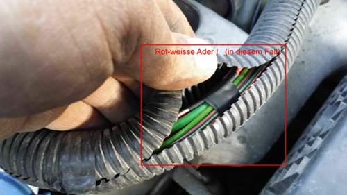

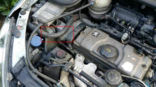

Mein 206 ist einfach mal ausgegangen und wollte danach 6 Tage nicht mehr anspringen. Die Peugeot Jungs haben mit Hilfe von Peugeot Diagnose alle Leitungen des Motorkabelbaums unter Last durchgemessen, weil ebenfalls die Benzinpumpe nicht ging und mein Model auch keine Hauptrelais hat, sondern alles vom Steuergerät gemacht wird.
Defekte Steuergerät sind bei den 206 wohl auch sehr selten.
Wenn also kein Benzin gepumpt wird (hört man in der Tat am surren bei Zündung an), dann liegt das entweder an einer defekten Sicherung, einem defekten Kabel oder einem defekten Hauptrelais. Wenn vorhanden, liegen die Relais unter dem Steuergerät auf einer Platine.
Meine Peugeot Vertragswerkstatt hat übrigens 5 Tage gesucht. Bis zur endgültigen Diagnosestellung hat das 41,- EUR gekostet. Alles zusammen 200,- EUR mit Instandsetzen des defekten Kabels, weil der Motorkabelbaum beim 206 1.4 allein 1200,- EUR kostet + Einbau ;) .
An die Zündkerzen kommst du eigentlich ganz einfach. Die sind unter der schwarzen Zündspulenbrücke, an welche dieser dicke graue Stecker auf dem Zylinderkopfdeckel geht. Ist mit zwei Schrauben seitlich befestigt. Dann einfach abziehen und die Zündkerzen mit einem 16er ZK Schlüssel glaube ich, herausdrehen. Allerdings kannst du dir das sparen, wenn die Benzinpumpe tatsächlich nicht läuft, wird das wohl auch die Fehlerursache sein.
