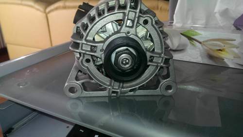

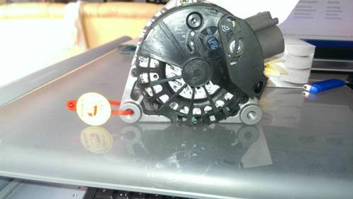

also die alte Lima ist draußen, ich hab sie mal auseinander gebaut und dabei eine Kohle abgebrochen (war noch ca ungefähr 3cm lang, hab jetzt nicht gemessen).
Ich habe im Netz nach Ersatzteilen Regler, Dioden usw gesucht, habe aber in diesem Mega Angebot nichts für die bei mir verbaute Lima gefunden.
Ich bin aber durch Zufall auf eine Seite gestoßen, ( http://www.autobild.de/artikel/rueckruf-peugeot-207-415257.html ) wo von einer Rückrufaktion wegen Problemen mit Lichtmaschinen berichtet wird. Mein Peugeot wurde auch in diesem Zeitraum gebaut. Vielleicht gibt es auch deswegen keine Teile für diese Lima, ka.
Ich habe ihn als Reimport aus Luxemburg über einen Händler neu gekauft. Ich habe damals aber nichts von so einer Aktion gehört na ja.

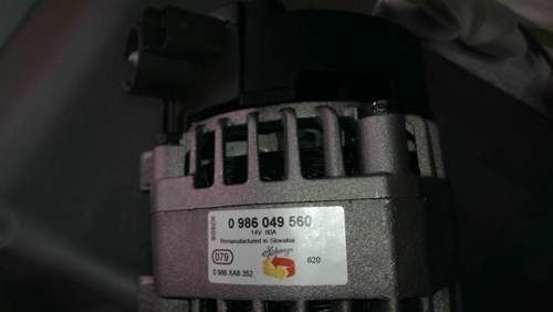

Auf jeden Fall hab ich jetzt eine Runderneuerte bestellt http://www.teilehaber.de/generator-id24185853.html Schlüsselnr. Fahrzeugdaten stimmen überein und sie ist Baugleich mit dieser DENSO: 1022118571 die bei mir verbaut ist. Ich hoffe es ist die richtige!!!!!!!!!!!
90A Ladestrom ist das nicht ein bisschen viel, , Auf der alten Lima habe ich nix gefunden???
Vielen dank für eure Tipps!
Ich liebe solche Foren mann lernt immer was dazu!!!!
mfg
bingo
90A passt schon, bedenke mal wieviel elektrische Helferlein ein modernes Auto heute hat ;)
Themenstarteram 31. Oktober 2012 um 17:52

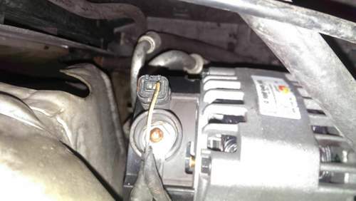

so Lima ist gestern geliefert worden und ich hab sie auch gleich eingebaut. Beim ersten Test bekam ich einen Schreck " Motor aus, Spannung 12,8V mit laufendem Motor, gleichbleibend 12,3V "
Ich dachte ach du Sch........ doch Falsche Lima.
Dann fand ich in der Packung noch einen Hinweis:
Das bei einigen PSA Modellen, an dem 2 Poligen Stecker, nur eine Steuerleitung an liegt und das in diesem Fall die Pole getauscht werden sollen.
Das hab ich dann auch getan und siehe da die Lima bringt 14,5V.
Also alles wieder in Butter!!!
