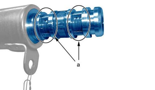

Servus ,
Also zum Fehler P0014 zu deinem Fhzg mit deiner VIN gibt es eine FI was nun TSB heißt ( Technical Service Bulletin)
Das betreffende Elektroventil des Systems Phasenverstellung der Nockenwellen ausbauen :
Einlass : P0011, P11A9, P000A
Auspuff : P0014 , P11A8, P000B
Das Problem liegt darin das sich Späne bzw dreck sich an dem Feinen Filter anliegt und diesen Verstopft . Bereich siehe Bild
die ist für den Fehlercode P0014 das Magentventil der Abgasseite dh. Der Nockenwellenversteller -> Magentventil für die Nockenwelle die für die Ausgangsventile Zustädndig ist , arbeitet nicht richtig .
Es wird hier in der TSB hingewiesen das das Motorsteuergerät unbedingt geprüft werden muss ob die neuste Software aufgespielt ist . Kann allerdings nur eine Autorisierte Peugeot Werkstatt.
Deswegen hast du bestimmt auch manchmal ruckeln im Leerlauf bzw Halbgas .
Die Fehler werden im Intervall erkannt im bereich von Millisekunden , erkennt ein Sensor ein unplausibles signal so versucht er es weiter zuzuordnen frägt er das 20 mal ab und 20 mal ist das Signal unplasibel dann kommt er in den Fehlerspeicher ist dieser Fehler akut leuchtet die MIL auf , ist dieser nicht akut aber ist mal aufgetreten dann wird er Hinterlegt als Sproadischer Fehler und nicht als Permanenter Fehler
ps : Grüße aus Speyer
Magnetventil
