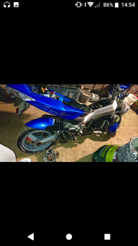

Guten Abend ich habe Probleme mit meinem Roller Peugeot jetforce 125. Motor geht sofort an aber laufen in leer 3000 umtreum und geht nur bis 4500 umtreum. Fehlermeldung ist stromkreisfehler. K lampe blinkt immer

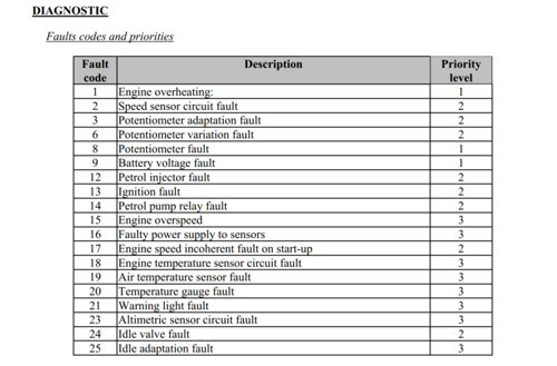

Einfach Gashahn voll aufdrehen dann Zündung anmachen und Gashahn loslassen sobald das K leuchtet.
Das K leuchtet 2 Sekunden, geht für 3 Sekunden aus und dann werden die Fehlercodes angezeigt.
Wenn der Motor mal im roten Bereich war, wird der wahrscheinlich Fehlercode 15 Anzeigen, also das K blinkt 15 mal.
Wenn mehrere Fehler da sind, werden die auch noch gezeigt.
Wenn alle Fehler angezeigt wurden, geht das K für 4 Sekunden aus und fängt dann von vorne wieder an.
Wenn ihr die Fehlercodes 4 mal hintereinander durchlaufen lasst, werden die Fehlercodes gelöscht.
Vermutlich kann man den Fehlerspeicher erst mal Löschen.

Wie alt ist der Roller? Km-Stand? Hast du Werkzeug und Schrauber-Erfahrung?
Ist der Fehler plötzlich aufgetreten oder wurde vorher schon an dem Roller geschraubt?
Du schreibst "umtreum". :confused: Hast du Schwierigkeiten mit der Sprache?

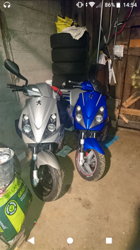

Guten Morgen Frohe Weihnachten. Ja ich habe Probleme mit Sprache. Roller bj 2007 km 13000. Ich fahre diese tag alles gut und im ein mal keine richtige Leistung. Und ich lassen Peugeot Nächte Tag ausprobieren und komme problem. Lampe blinkt im Cockpit. Und ich habe keine Werkstatthandbuch

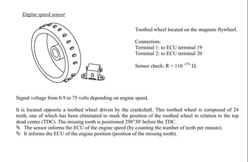

Aber hier steht die gleiche Antwort, jedoch ohne grammatikalische Fehler:
:phttp://www.peugeot-bike-board.at/showthread.php?...
Und hier gibt es eine komplette Bedienungsanleitung als PDF:
:eek:https://ns323666.ip-37-187-156.eu/.../...etForce%20125cc%20Scooter.pdf
Aber bitte verratet mich nicht.
