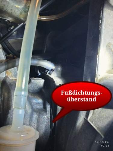

Den Unterdruckschlauch muss man am Vergaser anschließen? Ich habe den Unterdruckschlauch direkt von der Pumpe in ein Loch beim Zylinder reingetan, das war dann wahrscheinlich falsch. Welche Leerlaufgemischregulierschraube meinst du? Vielleicht erkennt an den Fotos näher wie ich zumindest dachte, wie man den Vergaser anschließt. Vorher lief der Roller auch nicht ich habe den defekt geschenkt bekommen.
Ich habe keinen Plan wohin mit den Schläuchen sonst.
Obenansicht
Unterdruckschlauch Ende
Unterdruckschlauch Anfang
+2
Der kleine Stutzen am Vergaser (direkt vor dem Ansaugstutzen), ist nicht belegt.
Ist das der originale Vergaser ?
Geht in dem Stutzen, eine Bohrung in den Ansaugkanal ?
Wenn ja, müsstest du den Stutzen verschließen (Stück Schlauch drauf und in den Schlauch eine Schraube reindrücken/drehen).

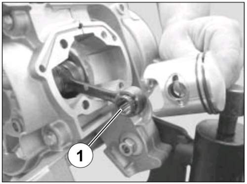

... Ich habe den Unterdruckschlauch direkt von der Pumpe in ein Loch beim Zylinder reingetan, das war dann wahrscheinlich falsch.
@Manmuso
Habe dir den Stutzen zur Abnahme des Unter-/Überdrucks aus dem Kurbelgehäuse auf dem angehängten Bild markiert. Genau dort gehört der Unterdruckanschlußschlauch der Membranbenzinpumpe dran.

Unterdruckanschluß für die Benzinpumpe
