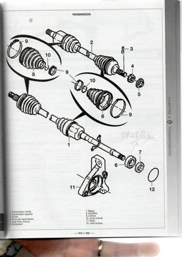

ich habe einen Peugeot Partner 1.9D geschenkt bekommen weil er nicht mehr ansprang und komische Geräusche machte.
Problem 1 war leicht zu lösen: Glühkerzen und 2 Kabel zum Vorglühmodul gewechselt.
Problem 2 das Geräusch:
Ich habe das Fahrzeug mehrere Hundert Kilometer absolut problemlos gefahren ohne jegliches Geräusch.
Jetzt stand das Auto bei mir 2 Wochen in der Einfahrt - gleich bei der ersten Fahrt spürte/hörte ich nach einigen Kilometern ein brummende/vibrierendes Geräusch welches abrupt mit einem Schlag wieder aufhörte.
Also: Brummt/vibriert - wird lauter und bricht mit einen Schlag ab
Es kommt ab und zu mal und ändert sich nicht bei Lenkbewegungen.
Es hört sich ähnlich einem defekten Radlager an - kommt aber in jeder Fahrsituation vor.
Mal Tage nicht dann wieder mehrmals am Tag.
Der Vorbesitzer hatte das Auto bereits in einer freien Werkstatt - wo auch nicht genau geklärt werden konnte woran es liegt - evtl. "Getriebe" - meinten die
Da ich selbst viel an Autos schraube und Jahre in einer Werkstatt gearbeitet habe konnte ich folgendes feststellen:
Schelle der linken Achsmanschette innen lose hier tritt fett aus (aber nicht viel)
Linker Bremssattel leicht fest wodurch das Fahrzeug auch leicht nach links zieht.
Ich werde nun folgendes machen:
Getriebeöl wechseln
Achsmanschette links erneuern
Bremsbeläge vorne wechseln und den Sattel gängig machen
Bin gespannt ob das was bringt.
Habt Ihr eine Ahnung oder kennt das Geräusch?

hi,hast du schon mal die Räder einzeln laufen lassen?so lässt sich ein Radlagerschaden feststellen,es kann gut sein das deine Antriebswelle im Kugelkopf an der Getriebeseite verschlissen ist,kann Geräusche machen, in dem Gelenk findest du ein Kreuz auf dem rollen laufen,die laufen mit einem Nadellager oder auf Messing Büchsen und werden bei auf und ab Bewegung der Achse beansprucht,der verschleiß wird an der Innenseite der Gelenkhülle beim sauber machen sichtbar.Gruß aus Belgien

Das Geräusch geht auch nicht weg, wenn man die Kupplung drückt - den Gang rausnimmt und so das Auto einfach nur rollen lässt - auch das abstellen des Motors bringt nichts.
Habe das Auto heute aufgebockt zuerst rechts - hier ist nichts keinerlei Spiel.
Dann links: Hier ist der Spurstangenkopf leicht ausgeschlagen. Dreht man den Reifen merkt mann, dass die Welle so läuft als hätte sie einen leichten Höhenschlag.
Habe jetzt eine gebrauchte Antriebswelle bestellt und werde sie am Wochenende einbauen.
Werde mich melden ob das was bringt.
Frage: Die Welle beim Peugeot ist nur gesteckt - oder?

Habe grade gemerkt, das die rechte Antriebswelle an der Drehmomentstütze nochmal gelagert ist vielleicht ist das ein Schwachpunkt?
Habe zu Sicherheit gleich noch diese Welle mit bestellt.
Gruß,
Mitschi1
das stützlager kann geräusche machen, kann man einzeln austauschen,

sollte die linke Antriebswelle Höhnenschlag haben wird das Problem nach Tausch derselben wohl gelöst sein denke ich.
Ein defektes Stützlager macht eher durch schlagende Geräusche bei Lastwechseln auf sich aufmerksam , aber natürlich immer gut wenn du es auf Verdacht auch neu machst .

Ach so , ja die Wellen sind gesteckt , aber besorg dir vorher die Dichtungsringe , die müssen neu .
nö,ein defektes stützlager der rechten antriebswelle macht ein schürbelndes geräusch,wenn es schlägt dann ist es zerstört,und im schlimmsten fall wird der halter mit beschädigt,(6:stützlager ,11:dessen halterung)

war gerade in der Werkstatt habe den Peugeot auf der Hebebühne laufen lassen alle Gänge durchgeschaltet.
Es ist praktisch nicht zu hören woher das Brummen kommt.
Ja an der linken Gelenkwelle ist die äußere Manschette leicht undicht - aber das macht ja nichts.
Zudem ist das Spiel des inneren Gelenkes klein - nur 1-2mm mehr nicht.
Dreht man die Räder gegeneinander ist ein Spiel da und es klackt leicht.
Ich werde trotzdem zuerst die linke Welle tauschen.
Weiss jemand wo die Schraube zum ölablassen ist? (evtl. mit Foto)

die ablass schraube hat ein innenliegenden vierkant und befindet sich direkt unten am Differenzial und der einfüllstopfen findest du am deckel von fünften gang,ein 21 schlüssel oder nuss brauchst da
