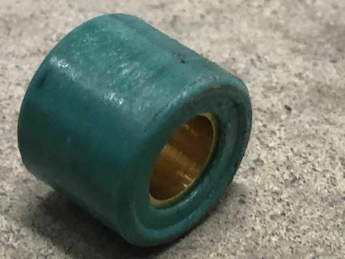

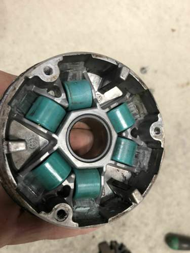

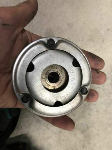

Ich habe nun den Riemen gewechselt.
Ein paar Rollen sind ein wenig abgeflacht - aber nicht so heftig wie ich gedacht hätte. Der Roller zieht mit dem Riemen deutlich früher aus dem Stand und ruckt nicht Mehr. Außerdem hat sich die Geschwindigkeit bestimmt um 3kmh erhöht.
Ich denke das Rollentauschen ist noch nicht nötigen.

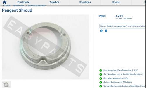

Wie bei älteren Peugeotrollern üblich, laufen die Rollen gefettet. Die Drosselplatte hast du auch wieder ordnungsgemäß montiert. :)
Der Fettfangring ist auf keinem Foto zu sehen, dieser kommt über der Drosselscheibe - paßt selbstverständlich auch ohne die Drosselplatte. ;)
Gruß Wolfi
Fettfangring

@Alex1911 schrieb am 5. November 2021 um 18:33:45 Uhr:
@Redhawk
Gruß Wolfi
Ich kenne das nur trocken und fabriziere es auch immer so. Alles schön sauber machen und entfetten. Mit Fett in der Vario läuft man nur Gefahr den Dreck anzuziehen der dann den Rollenfreilauf erschwert. Auch altes Fett erschwert das. In meinen Augen überflüssig und kontraproduktiv.
