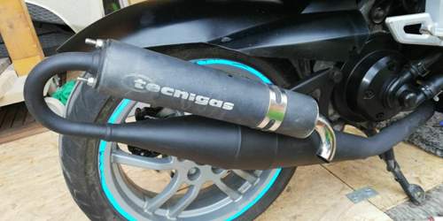

Anmerken möcht ich das ein Sportauspuff drauf ist, fehlt da evtl. die Abstimmung? Werd morgen ein Bild von dem Auspuff einstellen.

Sportauspuff mit einer Mofa-Zulassung? Das ist leider illegal und kann im Falle einer Kontrolle zu erheblichen Schwierigkeiten führen. Selbst wenn der Auspuff eine E-Nummer hat, so wurde zwar nach EU-Richtlinien ein Prüfverfahren durchgeführt, welches aber nur für Kleinkrafträder gilt. Mofas sind sind der EU leider nicht bekannt und somit ist keine Zulassung auf einem Mofa möglich.
Du kannst auch mal auf deiner ABE nachschauen und wirst feststellen, dass dein Modell als Mofa-Version nicht aufgeführt ist.
Ich mach morgen mal ein Bild, denk schon das das ein "Sportauspuff" ist.......
Vielleicht doch ein originaler........schau ma mal

Moin zusammen,
anbei mal ein Bild von dem Auspuff und den abgeschriebenen Scheineintragungen(Schein ist recht verschmuzt)
Ich möchte nicht irgendwie den Roller auf illegalem weg Drosseln oder verändern, das soll schon alles seine Richtigkeit haben aber es kann doch nicht sein das der Roller, mit dem Drosselring u der Variodrossel nicht vom Fleck kommt, da bekomm ich ja Angst um meinen Sohn.
So wie ich das gerade nachlese muss auch die HD Düse, wenn ein Tecnigas verbaut wurde, auf 58-60 geändert werden. Leider hatte ich bei der Vergaserreinigung kein Acht welche Düse verbaut ist. Dann sollten die Kullus und dann die Gewichte anpasst werden?
Was meint ihr dazu?
Tecnigas
Schein
Der Auspuff ist nach meiner Kenntnis für Mofa nicht zugelassen, also illegal. Warum wurde der Montiert?
Wo ist der Originale? Bei 2600Km muss der ja fast noch wie neu sein.

Alleine schon der Sportauspuff ist illegal und hat mit deiner genannten "Richtigkeit" schon nichts mehr zu tun. Genau wie alle anderen Änderungen. Daher ist dein folgender Satz kontraproduktiv:
