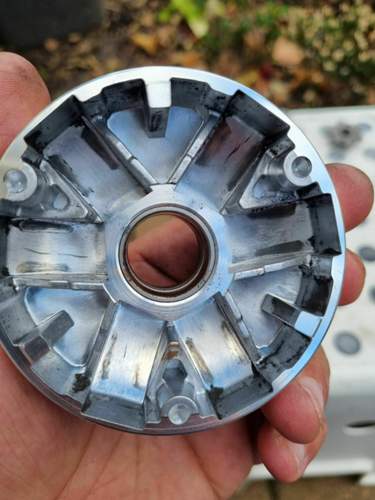

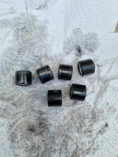

Ich habe heute die Variomatik ausgebaut um die Rollen zu wiegen. Es sind aktuell 8 Gramm Gewichte drin. Welche Abstufung von einem Abstimmset würdet ihr empfehlen?

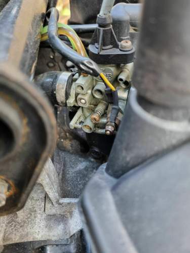

Des weiteren wollte ich den Vergaser einstellen. Jedoch konnte ich die Gemischschraube nicht finden.
Habe ich diese übersehen oder stimmt etwas mit dem Vergaser nicht?
+2
@Arif50 schrieb am 1. November 2021 um 15:53:03 Uhr:

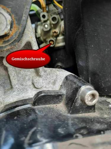

@Arif50
Mit dem passenden 'Single D' Schraubendreher (ganz links auf Bild 1) läßt sich die Gemischschraube (s. Bild 2) am Gurtner Vergaser einstellen.
:D
Gruß Wolfi
PS: Alternativ zum Peugeothändler fahren, die spezielle Gemischschraube entfernen lassen und dort eine mit Schlitz kaufen.
