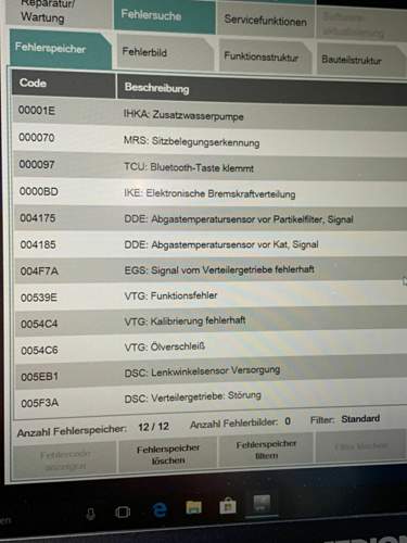

Vielleicht mal den Fehlerspeicher auslesen?
Wurde die KGE bzw. der Filter gewechselt ?
Hallo liebe User.
Fehler speicher wurde noch nicht gelesen. Wollte hier mal nach fragen ob jemand so eine Erfahrung hatte..

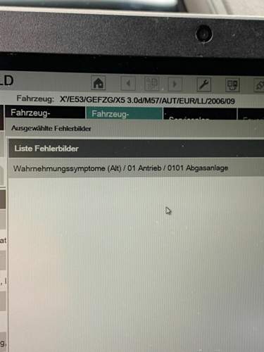

Hallo eugen520. Danke für dein Rat. Also habe gestern zu Zweit etwas rum geschraubt auf der Bühne. Ein Pfeifen kommt definitiv aus dem Turbolader. Aber das was ich meine ist nicht auf der Bühne bzw im Stand zu hören. Es ist nur wärend der Fahrt da! Es hört sich an als ob zwei metalräder miteinander reiben. Es ist Quitschen/ pfeifen da wenn ich gas gebe. Wenn ich wärend der Fahrt nur halbgas gebe so dass das Auto weiter rollen kann dann ist es nicht zu hören. Etwas mehr gas geben und es quitscht/ pfeift!
Wie gesagt mal manchmal nach lange strecke konstant fahren, wir der Auspuff plötzlich lauter und dieses Pfeifen/ Quitschen weg für paar minuten! Dann ist es wieder da und der Auspuff ist wieder leise!! -.-
Kann es irgendwas mit AGR sein? Oder eventuell Getriebe? ( schaltet eigentlich gut und reibungslos)
