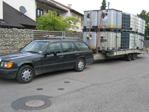

Letztes Mal am Berg auf der BAB bei ca. 30° C Aussentemperatur und bisschen Last, siehe Foto, hat sich doch glatt der Zeiger des Thermometers von seinem angestammten Platz bei 85 ° C in die Nähe der 100 ° Marke bewegt.
Na sowas aber auch ?!?!

@ Mirco : Das aber auch nur,weil alle 16 bis zum Rand mit Luft gefüllt waren !

Jetzt sach nich der läuft mit ca 16 Tonnen am Haken auch mit Raps noch.
:D
Also meiner frisst das zeug zwar Problemlos aber Ich hatte schon mit dem 1,5 Tonnen Wohnwagen Bergauf etwas Probleme.

}> Jetzt sach nich der läuft mit ca 16 Tonnen am Haken auch mit Raps noch.:D
18 leere IBC macht mit Hänger auch gute 2 t Anhängelast.
100 % selbstgefiltert natürlich.
Gestern neuer Rekord : Kühlwasser über 100 ° C am Berg !!
Wieder 18 IBCs und 34 ° C Aussentemp.
Uli ? : Ist dein Sprit wirklich so gut ?????
Am-berg-mit-haenger
